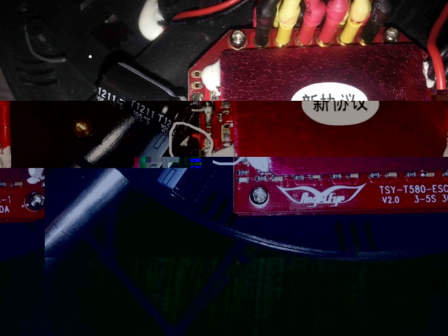

Radau viena atsikabinusia detale. Sutvarkysiu. Tik ar tai gali buti problemos sprendimas? Ar nereiks paskui kazkokiu papildomu veiksmu atlikti? Dekui
boog1.jpg [ 114.63 KiB | Peržiūrėta 7990 kartus(ų) ]

Pirma prisilituok ta kondensatoriu, gal del jo bludija regas arba kontroleris. Tada bus matyt.
Rankose kaip ir rasei, turi kompensuoti nuokrypi visomis asimis. O pagal tavo video panasu kad suka astuoniuke. Jeigu tai tiesa ir nepadejo prilitavimas, tai bus perstumtas koju pajungimas, neatitinka pirma koja su pirma ir t.t. Manuale ziurekis kuri skaitosi pirma koja ir i kur turi konkreciai kistis kiekvienos kojos valdymas.
