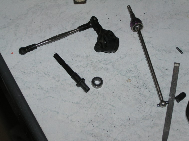

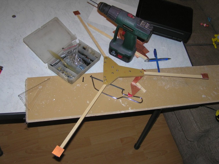

Sveiki. Taigi... Ilgai varvinau seile , beziuredamas i gerbiamo RS tricopterio gamyba , bei jau pagaminto veikima.Po skaitinejimu , bei RS konsultaciju nuspendziau ir as imtis gamybos :? Kadangi heliu dar neteke ciupineti , tai sis projektas , man , gan didele naujove.
Elektra jau uzsisakiau , tad nekantriai jos laukiant , bandau pradeti remo gamba...
Failo aprašymas: Atitaikyti 120 laipsniu kampai , bei pagrindine mano pagalbininke :)

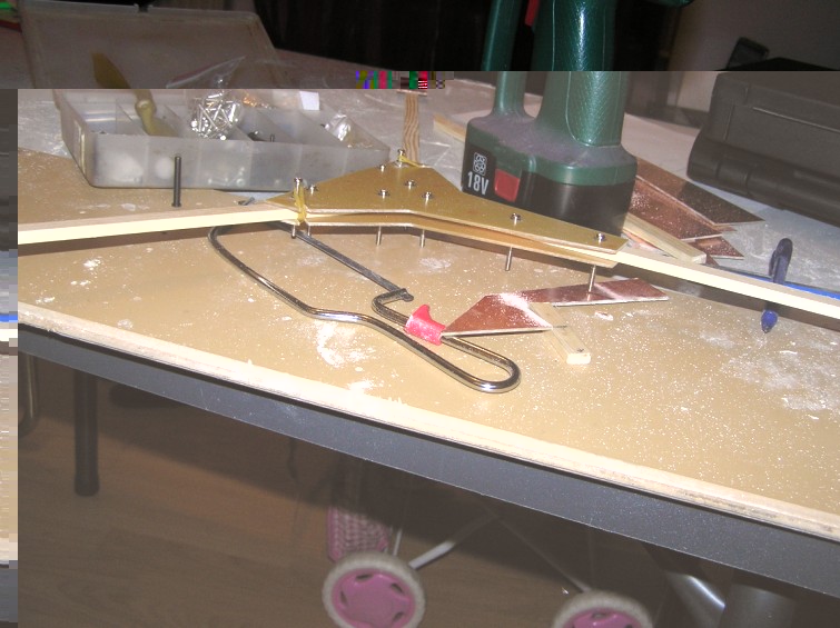

Failo aprašymas: Prideti moto remukai , manau , kad tokius ir paliksiu

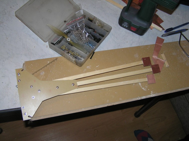

Failo aprašymas: Sulankstytas atrodo taip

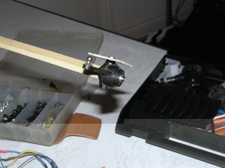

Belaukiant siuntiniu , vel pusvlandziui prisedau prie remo . Neradus nieko doro savo detaliu santaupose , teko paaukoti keleta HPI MT2 atsarginiu vaziuokles daliu :)

Failo aprašymas: Kol negavau servos , teks palikti taip :(
