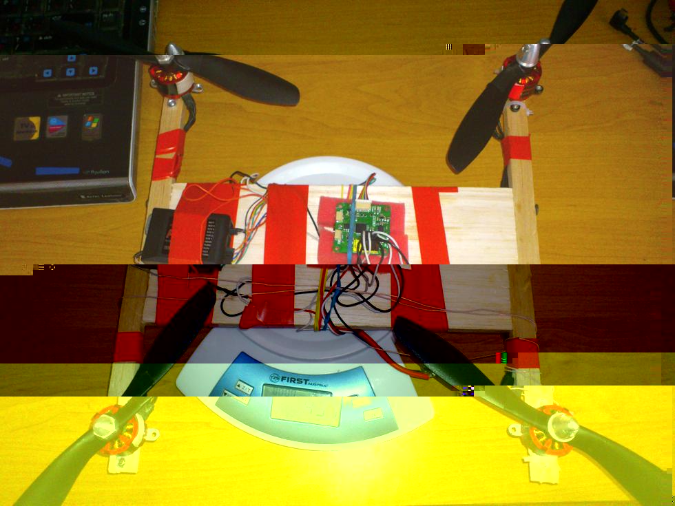

Reiketu protingu vyru patarimo, eksperimentinis kvadras is balzos su 4kg max trauka nors skraido ramiai ir su 2-3-4 celem
Soksta i ora net su 5000mah 500gr akumu 3s.
Svoris 430gr be akumo. Kaba su 2500mah 4s akumu ant 5.2 amperu. akumo svoris 314gr
naudojant 2.200mah akuma 3s kaba lygiai su tiek pat 5.2a akumo svoris 180gr.
Galima aisku butu ir iki 4 amperu ateit naudojant 10 propus bet mazesni labiau stabilumo duoda.
Remo svoris 39gramai. Remo gamyba turint tik peliuka uztruko 5min. Centrine plokste 10mm storio kaip ir kojos 10 ant 10mm. Tvirtumas pakankamai neblogas , namuose baladojantis laiko.
Koju pasidariau daugiau , sulauzius 3min ir uzdedu kita , motorai ant dirzeliu. Esme nesveikai lengvas ir negaila sulauzyt, bet turetu but geras fpv skrydzio laikas. Net ir uzkabinus gopro.
Tai klausimelis teoriskai tureciau su 2.5 akumu 4s skrist beveik puse valandos? Netoli to ir 3s akumu ?
Klausiu nes galbut kazko nedaskaiciuoju. O ismegint namuose uzknis zyst.

Nelabai isipaisiau kokio patarimo reik?? :)
O del baterijos tai teoriskai netoli puse valandos kabetum idealiom salygom, bet praktiskai vistiek teks isbandyt,kad zinotum kiek,:)
Ties kiek gazo kabi?

Cia jau priklausys ir nuo piloto rankenos ir nuo AUW svorio. Jei uzkabins Gopro ir dar sunkia batarke,tai prie neatsargaus svirteliu judesio gali ir pabirti:)

Ne ne gerbemieji, nenurasykime sitaip balzos , 10 ant 10 pakankamai neblogai laikosi ir rankose kraipant . Smugiu nelaikys , bet nuo gazo tikrai saibom neis. Meginau angliu duot rankose laikant tai ramekas . Akumo nenaudosiu 5000 mah o su 2.2 .2.5 virsvoriu nebus. O tikslas kuo lengvesni ir turinti galios , kad varyt galima butu toliau ir ilgiau :)
