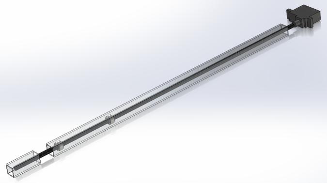

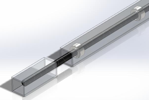

mechanizmas.jpg [ 13.17 KiB | Peržiūrėta 2181 kartus(ų) ]
galas.jpg [ 17.48 KiB | Peržiūrėta 2181 kartus(ų) ]
 Pranešimo tema: Re: Multikopteriai 2012
StandartinėParašytas: 26 Kov 2012 20:50
Užsiregistravo: 10 Vas 2011 20:18
Pranešimai: 867
Man labai seniai kazkas panasaus smegeninej buvo susimaste, bet...
Yra siame forume kas tai ir isbande, tai atsoko noras ir man terliotis, visgi darbo nemazai, o jei rezultatas kaip ir pas sk8robo bus...
[ABL] skrydis yra tada, kai kabama nosies lygyje vienoje vietoje.
