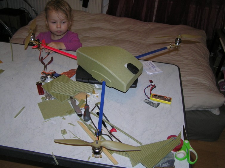

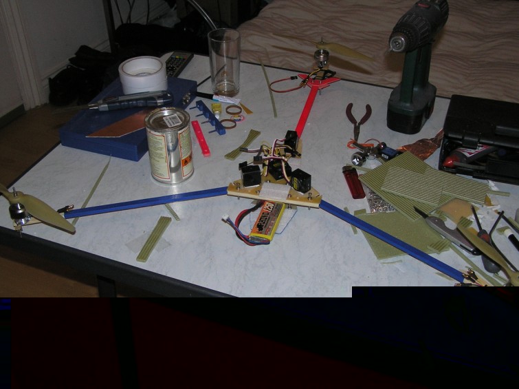

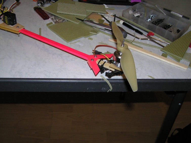

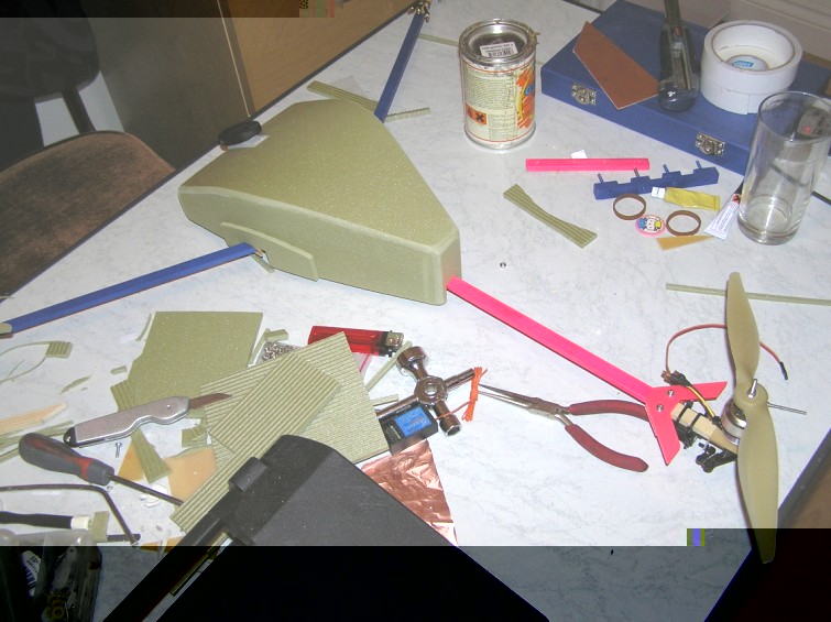

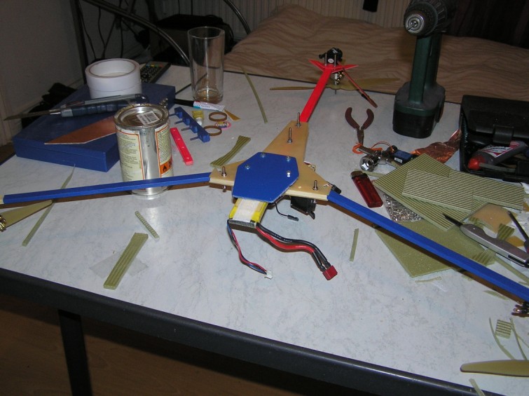

Belaukiant regu su ubecku , keletas atnaujinimu :)

Skraidantis transformeris :D Sekanciam projektui ka nors ekstravagantisko sumastysiu, o mano pirmajam uzteks helio kanopeles :?

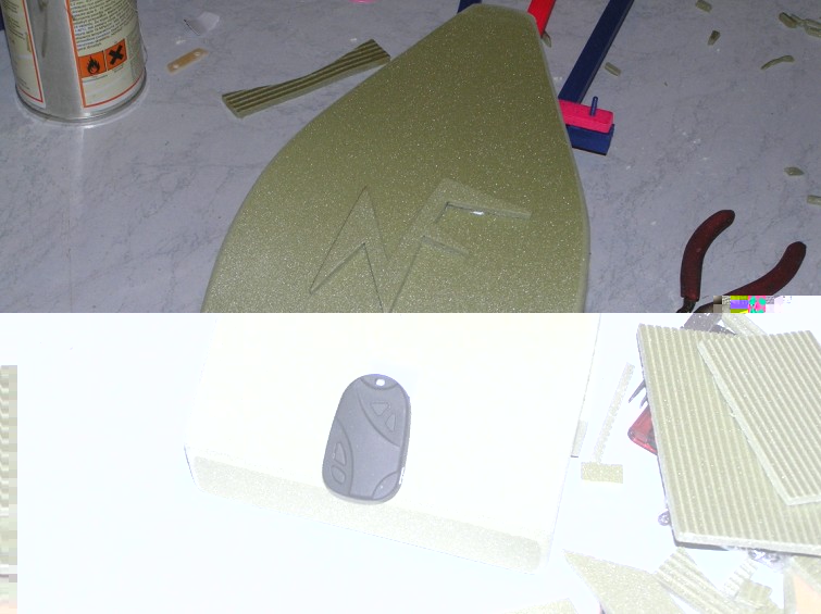

Laukiu regu ateinanciu,o taip nagai niezti , radau deprono lapa besivoliojanti , tai nulibdziau sioki toki kebuliuka :D

Ten pas tave kazkokia super druper FPV kamera stovi??? :D :D :D Savajam tai pasidariau laikikli telefonui, pradziai...

Jap :) Super Turbo FPV cam 2011 :D O jei rimciau,tai ten "Hidden car key spy mini camera HD 1280x960 video cam dv " 30fps Pradziai pazaidimui bus gerai. Prie normalaus apsvietimo , kokybe tikrai gan nebloga (lyginant su kaina :D ) , tik va jei prietema , tai jau prasciau . Va pries metus testavom tokia pat , tik prastesnes rezoliucijos kamerike :)
