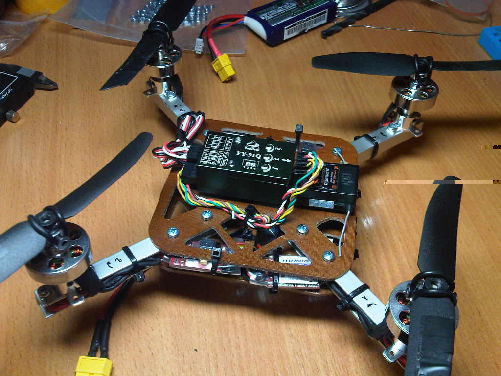

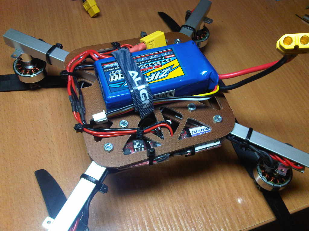

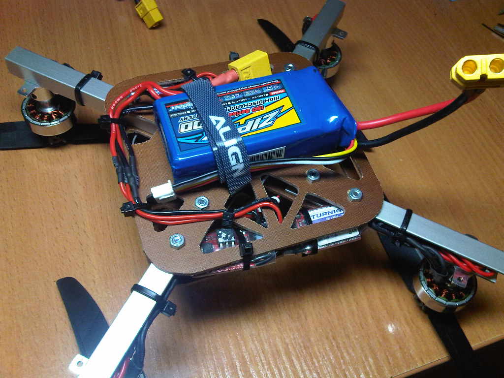

Gimė kūdikis, pirmas blynas. Tikslas buvo kuo tvirtesnis ir nebijotų daužymų. Pilnas svoris gavosi 413g, nemažai, tai su 2S akumu nepakėliau, su 3S kyla bet gazas jau gerokai aukštai. Propai max 5".
Iškilo toks keistas klausimas, CCW propeleris kiek suprantu yra reversinis. Pas manę pagal kontrolerio dokus 1 koja rašo CCW, bet pagal nurodyta sukimosi kryptį turiu dėti ne reversinį. Gal propus atvirkščiai dedu... :worrie

Na reversiniai sukasi pagal laikrodzio rodykle, o paprasi pries laikrodzio rodykle.

Truputi primena skraidancia plyta :) Mano pirmasis irgi panasiai perdetai nedustantis buvo, deja... po pirmo bandymo nuroviau motoro laikikli...
