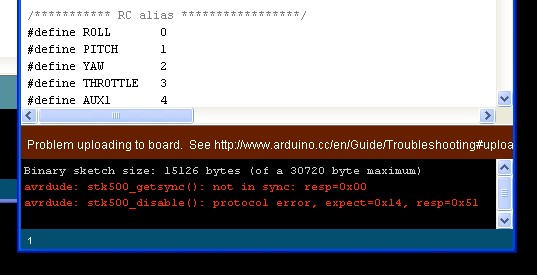

Čia kompiliavimo klaida. Su pajungimu prie plokštėas neturi nieko bendro. Mestelk nuorodą iš kur imi programą, pažiūrėsiu kodėl tau tokia klaida lenda.

Valentux,tu pabandyk net neprijunges laido paspaust mygtuka verify.Turi nebuti jokiu eroru.O jei bus vadinasi programoje klaida.Tuomet beliks ieskot klaidos arba atsisiust isnaujo multiwii programa.

Bandyk nauja koda,blogiau nebus.
Jei nori,mestelk savo skype man i PM , atiusiu gatava koda:)

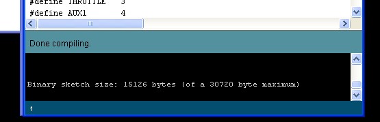

Dabar jau susikompiliuoja. Tu visada atkreipk dėmesį, kad turi parodyt "Done compiling". Kitaip tau jau viskas maišosi. :)
Dabar matosi, kad neuploadina. O čia priežasčių gali būti daug. Po reset turi pradėt siųst labai greitai, t.y. turi nutaikyt momentą kai baigiasi kompiliavimas ir prieš pat pabaigą spaust reset. Kitaip bootloaderis jau išsijungia ir arduino nieko nepriims.

Man toki eror ismesdavo,kai budavo netokia plokste nustatyta (kadangi turiu mini ir mega tai vis pamirsdavau perjungti) .Isitikink ar teisinga nustatei (nes tu mini ploksciu irgi neviena yra :) )
