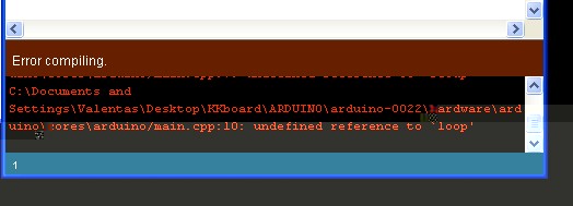

sveiki.Susigalvojau ir aš susimeistrauti naują kontrolerį,parsisiunčiau ADRUINO PRO MINI,MULTWII,pasigaminau lazerinio spauzdintuvo pagalbą plokštę,labai puikiai gavosi,susimontavau viską pagal schemas rastas internete.Parsisiunčiau adruino softą,multiwii1-8 pro,tuom viskas ir baigėsi,pajungiu nieks neveikia.net nežinau nuo ko pradėti ieškoti.adruino pajungus dega žalia ir mirksi raudona,atsidarius adruino0022 softą,susiradu tools adruino pro mini,po to serial port COM 1 .ir niekas nevyksta,gal dar reikia kokias operacijas atlikti.ir nelabai suprantu,kaip per adruino atsidaryti Multiwii 1,8 pathc2 pde.niekur nerandu kaip sukofiguruoti savo copterį(quadr,tri),o gal kai nepasijungia,tai ir neatsidaro konfiguracija.Bandau atidaryti Multiwii1,8 atsidaro langas su visais nustatymais,bet mano kontrolierio ten nėra swet .gal patarsit,nuo kurio galo ieškot.O gal kk reikia užmaitint per UBEC ar užtenka maitinimo per USB? nežinau ,ar suprantamai suformulavau klausimą.Ačiū,gal kas patars (headbang)

eror.jpg [ 21.05 KiB | Peržiūrėta 2274 kartus(ų) ]
