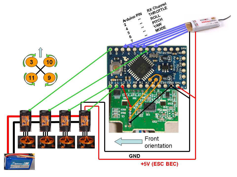

Nesiseka pakurti kontrolerio su arduino pro mini, pakeitus motion plus tapo aktyvus gyro ir judinant keiciasi reiksmes ties gyro ir grafike, o quado piesinys apatiniame kampe nejuda. taip pat neaktyvus acc, gal kas patartut ko dabar gali trukti? Ir dar kam reikalingas mode?
quadX.jpg [99 KiB]
