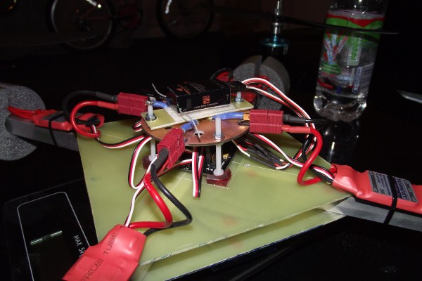

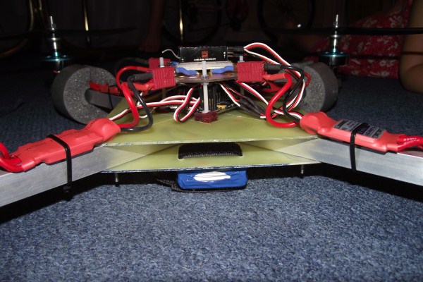

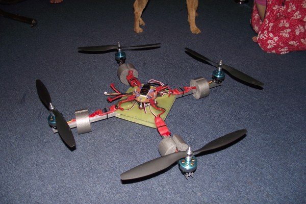

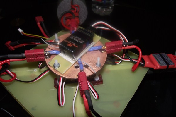

Taigi , nepavykus zmoniskai pakelt tricopterio ir susipykus su pastoviai luztanciu yaw mechanizmu (kurio nepavykdavo sutaisyt ant lauko) , nusprendziau pagamint quada :) Taigi kelios fotkes jusu teismui:) Pilnai suruosto skrydziui svoris 1155g. Laukiu nesulaukiu savaitgalio . Jei salygos leis , bandysiu sekmadieni pakelt .
O pakolkas , gal kas kokiu komentaru - patarimu . Dekui .
