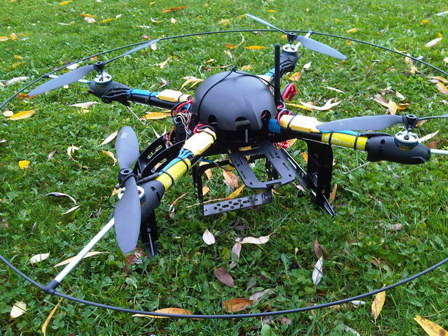

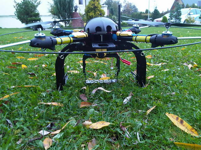

Stai kas gime per vargus :)
Svoris be akumo 1.4kg. Pabandziau pakelti video kamera apie 600g, plius akumas apie 400g, pakele, tik sroves suvartojimas isaugo iki 43A. :D

atrodo :liux
tik mesk tas prop saveriu gumas kuo greiciau,o tai sumalsi
puskilogramio quadui gan greit nupjauna,o cia 1.4 kg:)
Kas del propu,tai cia reikia bandyt matuojant ir skrendant,nes teoriskai arba vien matuojant gali nebuti gerai.
Siaip pagal ideja,tai kuo mazesnis ir lenkgvesni propas,tuo geriau,bet cia irgi yra ribos.
Jei kopteris su mazu propu kabo ant puse gazo,tai gerai. Keliant kazka sunkiau,jis jau nekabes ant puses gazo,vadinas reiks didesnio diametro propo. Bet variklis turi irgi nekaisti. Jei kaista,vadinasi reikia kito variklio;)
