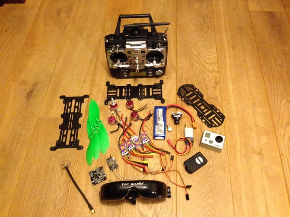

Va ir mano visa puzlė, kas bus renkama ir forminama į mini fpv h quadrą.
1901369_10201452086729658_1301686593_n.jpg [116.84 KiB]
 Pranešimo tema: Re: Multikopteriai 2014
StandartinėParašytas: 13 Vas 2014 21:03
Pranešimai: 8223
StandartinėParašytas: 13 Vas 2014 21:10
Užsiregistravo: 07 Rgp 2012 13:41
Pranešimai: 582
GoPro tik šiaip, kartais vietoj Mobiusio skraidys. O šiaip, jo, dvi kameros skraidys.
Pradžioj viskas be fpv, paskui su Sony, o paskui jau ir Mobiusas ar GoPro.
Setupas 6-7".
Ai, AfroESC visai patiko - tylu, gražu, o ir 12A gimęs laiko 15A :D
