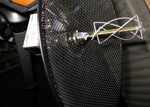

20110411-170609-633.jpg [ 99.8 KiB | Peržiūrėta 2008 kartus(ų) ]
Pasiekiamas 30dbi
20100730-180300-786.jpg [ 90.8 KiB | Peržiūrėta 1317 kartus(ų) ]
Dar vienas keistuolis
20140204_195913.jpg [ 81.79 KiB | Peržiūrėta 1317 kartus(ų) ]
Quodrofilar-helix virsutine palyginimui su dobiliuku.Vertikaliai 1,4dbi horizontaliai 3dbi -uz dobiliuka geriau.
Virsutineje nuotraukoje quodrofilaras sukryzmintas su lekste,kaip matom ir galioja :D

Nu, mane intriguoja nauji dalykai, manau dvirati dar galima israst antra karta, arba bent jau gerokai patobulinti, bet reiktu video palyginimo testu, nes teorija su praktika gali skirtis kaip diena nuo nakties :?

įdomu ar satelito reflektorius duoda naudos. Reiktų pabandyti su kokiu mažu 35cm....

@Bazaar zinoma veiks ,tik reikia teisingai sufokusuoti ,nuo fokusavimo priklausys priemimo kampas ,gali padaryt labai siaura- isaugs stiprinimas,gali padaryt platesni-sumazes stiprinimas ,bet bet kokiu atveju rezultatas vienareiksmiskai geresnis.
Kuo aukstesnis daznis tuo radio bangu savybes arteja prie sviesos savybiu,tai reiskia galima reflektuoti ,fokusuoti ,leisti pertscius bangolaidzius ir net naudot akrilines prizmes.Reflektavimo bandyma gali padaryti su paprastu dobiliuku,nueik tiek ,kad jau dingineja rysys ir zu dobiliuko pastatyk skardos ar folijosgabaliuka panasiai 10x10 cm ji pastumdzius nuo antenos pirmyn atgal ir rasi reriausia atstuma ,prie kurio bus puikusrysy,ojei paimt sferini veidrodi ar kamuota rupora rezultatas bus gerokai geresnis.Zinant ,kadpoliarizacija verciasi atspindint,galima TX RX antenas taipparinkti ,kad jos optimaliausiai dirbtu ,taipisgausi maximuma.
Jei domina ka quodrofilaras tai calkuliatorius cia http://www.jcoppens.com/ant/qfh/calc.de.php tik nelengvai padaromas .
