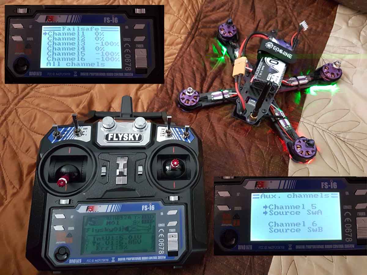

Sveiki, isigijau Eachine Wizard x220 is banggood.com, bet man jis nereaguoja i pulteli, parodau ka nustaciau pagal youtubej rasta video. Pradzios ekranelyje rodo papildomas eilutes kai dronas ijungtas, tai siustuvas ir imtuvas jau suristas? o gal reikia tuos nustatymus atlikt kai tas surisimo laidelis ikistas?

Tau jis neuzsiarmina :)??kaip suprast i pulta nereguoja?

Nu spaudziu gaza ir nesisuka motorai :D bet kaip suprantu arming mygtukas SwA5 pas mane nustatytas? as kazka ne taip darau, dar zalias esu situose reikaluose :D

Neperstipru pradziai?
https://www.rcgeeks.co.uk/blog/eachine- ... etup-guide

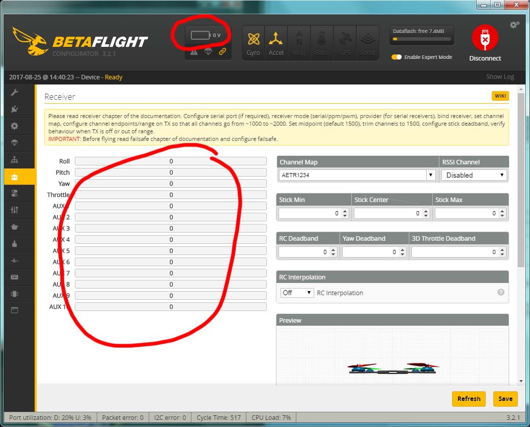

dronas3.jpg [137.99 KiB]
