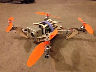

Per pusdieni susikaliau miniką iš to kas mėtėsi garaže:)
FC: open pilot'as
Varikliai: turnigy sk3 1275kv
Propai: kolkas GVS 8x4.3
Akumas: 3s2200
Regai: turnigy Plush 12A
Viso svoris be gopro: ~550g
Skrydžio laiko nebuvo kada pamatuot.
Pirmas įspudis visai geras, pakankamai guvus, kabo su ~40% gazo.
Toliau planas arba gopro užmest, arba ir FPV.
