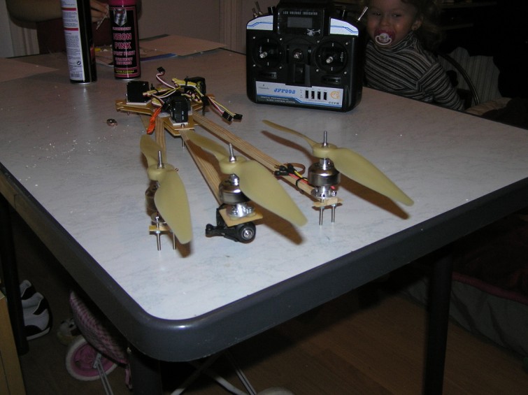

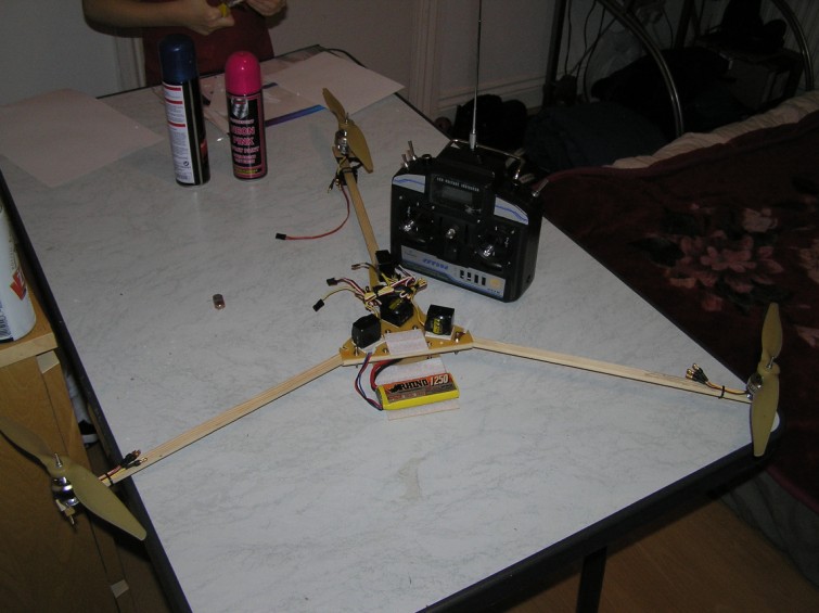

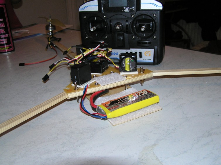

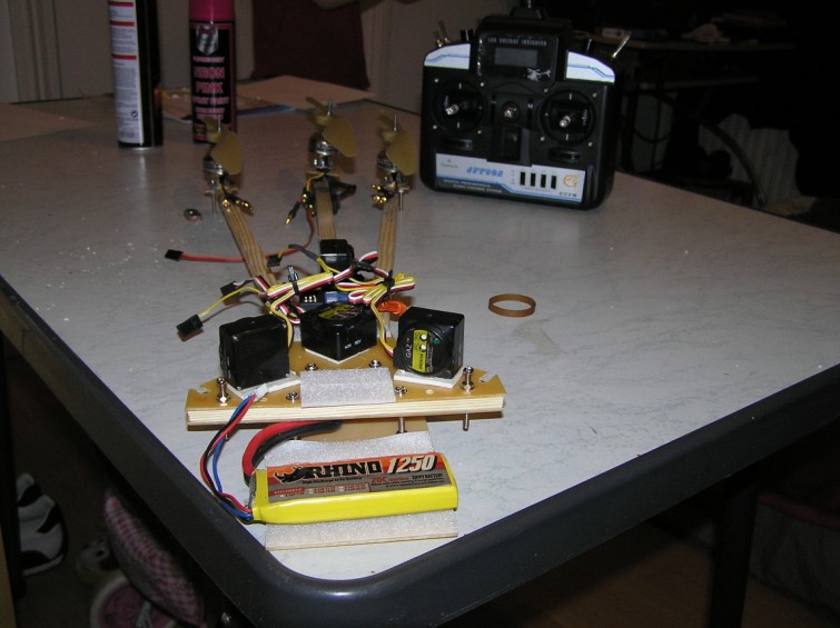

Jau isbandziau. Lupasi puikiai varis nuo tos plokstes. :liux
Beveik viskas surinkta. Daba tik laukiu regu , Ubec'o ir garsinio li-po celiu matuoklio.

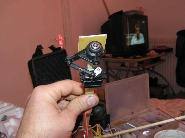

Stai kaip veikia mano uodegos vairavimas:
Ir dar keletas fotkiu , kokioje stadijoje mano tricopteriukas :)

Genialu tai, kas paprasta :liux Atrodo, kad tau biski per daug uodega vaiksto, bus labai jautri, nors gal tavo skridimo stilius yra agresyvus. Parasyk, kai pakelsi i ora :) As savo foto ikeliau temoje "tricopteris", tuoj jau uzsisakinesiu elektronika, laukiu nekantriai...

Juk ,nesunkiai ,galima eiga sumazinti suzaidziant servos alkunes,bei traukutes ilgiais ;) esu isitikines,kad pakelus atsiras butinybe dar kruvai reguliavimu,bei derinimu.As taippat nekantriai laukiu , kol galesiu pakelt ji nuo zemes.
