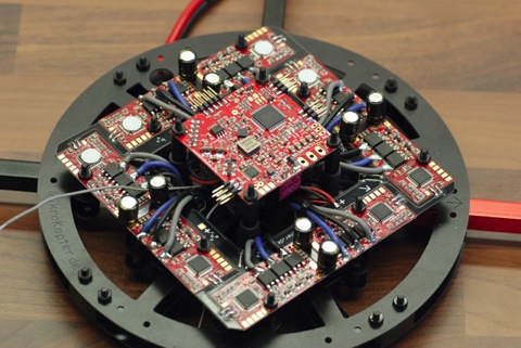

Ar kasnors bandet nuo regu nuimt radiatoriu?Pas mane 40A darbinis.O motorui reikes max 30A. Bet pilnu gazu pastoviai neskrisi.Tai norejau biski apimtis ir svori sumazinant.Išlukstent ir sudet graziai i kruvele.Idomu ar nesudegs.Noreciau kazka panasaus kaip sitame:
page63-octo25.jpg [ 64.48 KiB | Peržiūrėta 1588 kartus(ų) ]
