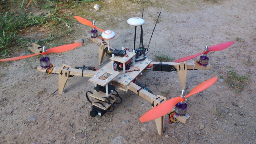

Pasidalinsiu ir aš savo kopteriu. Po ilgų bandymų ir nesėkmių pagaliau susirinkau normaliai skrendantį (čia mano subjektyvi nuomonė) kopterį.
FC Jijy P2
Varikliai RC Timer A2830-14 750 kV
ESC RC Timer 30A opto
kamera eachine 700 tvl
Tx/Rx Tarot 600 mW
imtuvas Frsky
vienintelis dalykas ką reikėtų pakeisti, tai uosines kojas į lengvesnes. Tvirtos velniškai, bet ir sunkios.
