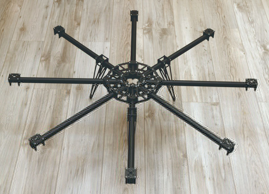

Pagaliau pabaigiau AP copterio komplektacijos pasirinkimo etapą ir pereinu nuo idėjos prie realizacijos.
Jau turiu :
FC - Arsov AUAV-X2
Rėmas - Octo
Motorai - T-motor MT4008-12 600kv
RX - D8R-II Plus
Pakeliui :
ESC - T-motor S35A opto
Prop - APC 15x4 E ir APC 14x5.5
Trūksta :
- Gimbalo kamerai (dar kažkiek palauks)
- FPV
- OSD
- beterijų
Iki šiol dar visai nesu tikras kokio diametro ir kokiuos prolelerius naudoti.
Pagal ecalc imanoma pakelti copterį ir su 13" ir su 14" ir su 15"
Kol nežinau kokių propelerių reikės nenoriu užsakinėti anglies pluošto.
Dėl to užsisakiau plastikinius 14" ir 15" , bet kad jie kažkur jau beveik 4 sav klaidžioja,
o LT nerandu kad kas tokių turėtų.
Tai kai tik gausiu ESC teks pradėti surinkinėti nesulaukus propelerių.

nepagaunu is tos fotkes koks remo dydis
