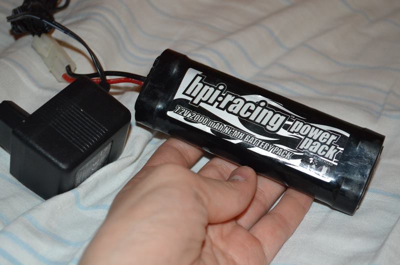

Sveiki, patarkit naujokui kaip nebrangiai patobulinti si HPI E10, brushless sistemos nesidesiu. Privalumas-Greitis, nelabai svarbu ar staigiai is vietos raus, svarbiausia, kad pasiektu dideli greiti. Noriu isidedti Firebolt 15t (540), tik ar mano kitos dalys neperkais nuo jo?

Standartinis greičio reguliatorius palaiko variklius iki 23 vijų .
Tau , norint įsidėti firebolt'ą reikia reguliatoriaus palaikančio bent iki 15 vijų motorus
Standartiniai viduriai nelabai ilgai išlaikys 15 vijų motoro privalumus - labai daug plastiko(tiksliau beveik vien plastikas) kuris mėgsta linkt ir lūžt , bet bent jau trumpam pasidžiaugsi :). Dar matau tai jog baterija Nimh ir labai mažos talpos , su tokios talpos akumuliatorium modelis važiuos iki 10 min .
E10 norint bent kažkiek ilgiau važiuoti reikalingi guoliai, aliuminis kardanas . Na dar dėl pusašių nežinau . Bet žinau tiek kad visos dalys, perkant naujas , kainuoja daugiau nei puse modelio vertės . Tada pradeda lūžt kiti galai , kol galiausiai pakeiti 90 proc važiuoklės dalių ir supranti jog tai jau individualus kūrinys o nebe HPI E10.(šiaip turiu E10 su aliuminiu kardanu ir guoliais . Jei domintų važiuoklė dalims - rašyk į PM)
Brushless pats pavadinimas greičio neprideda , ypač jeigu norėtum dėti 17,5 ar daugiau vijų sistemą , tačiau bešepetėlinės sistemos ilgaamžės ir jos valgo mažiau elektros energijos, taip kad nereikia bijot, įsigyjus bešepetėlinę sistemą bent jau ilgiau galėsi mėgautis važiavimu (ir/arba barškėjimu).
