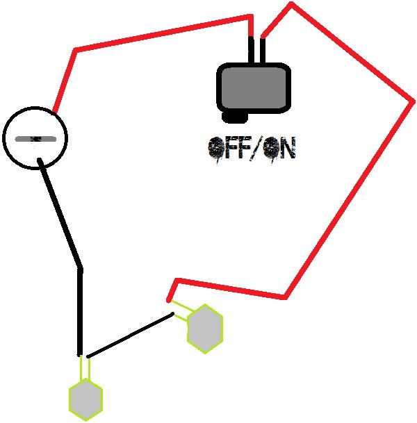

Taigi nusipirkau už 23LT 7LED lemputes ir jungiklį, bėda tame nelabai žinau ką su kuo sujungt kokį laiduką su kurio LED galu, ir prie jungiklio ką sujungti.
Failo aprašymas: Mano schemų paaiškinimai
LED Circuit Paaiskinimas.png [61.3 KiB]
Failo aprašymas: Aš manau išjungta viskas taip turėtų atrodyti apversta baterija (ji apvali 1.5V)
LED Circuit OFF UPside.png [21.59 KiB]
LED Circuit OFF.png [22.55 KiB]
Failo aprašymas: Aš manau sujungta viskas taip turėtų atrodyti
LED Circuit ON.png [21.29 KiB]
Padariau per pora min schemas kaip man atrodo turėtų veikti o gal net taip veikia taigi prašau pagalbos gal net tutorial padarysit?

Paprastai kai žmones darosi LED sistemas jas pajungia nuo imtuvo batt. kanalo , o rezistoriai reikalingi tada kai turi per didelia itampa nei diodui reikia, jos nesumažinus automatiškai diodas sudegs, taigi rezistorius ja sumažina iki tam tikros (jungiant nuo imtovo taipoogi reikės rezistoriu kadangi iš imtuvi prateka 5v) reikalngos diodui, rezistoriu buna visokiu, jie skirtingi pagal omų skaičiu, yra internete skaiciuokles kurios pagal maitinima, diodiodo reikalinga įtampa, amperažą, nustato rezistoriaus omų skaiciu, taciau, jaigu turi tokia ytamapa kurios prašo diodas, rezistoriaus deti nereikia. O pats visu diodu sujungimas nera sunkus, tereikia pasitelkti šiek tiek logikos. Tam kartui tiek žinių

"apvali maza ta baterija" niekam nieko nesako.. ar nebutu paprasiau tiesiog ja vadinti taip kaip pavadino gamintojas? man ir AA tipo batarija gali atrodyti apvali jeigu ja paguldysiu. Pirma klausymas kokie pas tave led? ar pats zinai? 2.8-3.4V? 3.2-3.6V? 2.2-2.5V? 12V? :)
supranti per mazia mum info kad tau kazka padeti.

Visu pirma, tai rezistorius riboja srovę, ne įtampą. Led lemputė su tinkamo nominalo rezistoriumi gali veikti kad ir ant 220v, bet tik 20mA srovės, todėl jis būtinas.
