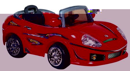

Kiek panašiai pasiruošes investuoti i šita projekta su elektronika valdymu akumuliatoriais .Mano idėja perdaryti nusipirkus nauja ar panaudota vaikiška elektrine mašinėle (kur vaikam iki 6 metu buna atsisedi spaudi gaza ir vaziuoji)buna ir triratuku ju varikliai dažniausiai stovi kaip sukiklio lygiai toks pat tvirtinimas . E mašinėlė.jpg
E mašinėlė.jpg [ 21.55 KiB | Peržiūrėta 4840 kartus(ų) ]
Tokiu tik minusas tas kad greitis šeip nedidelis ir aišku svoris kuri veža gan ribotas.Bet užteko abiem vaikam augant plius buvo pirktas nenaujas.
Jei rimtesni aparata darant galima kad ir iš tokio ka nors burti ju maciau buna ir auto pliuse kartais pirkti.Važinėjausi aš ir pats ,vaikai tai po du sulipe laksto greitis praporcingas rankenėlės pasukimui lekia tai tikrai kokiu 40 km/h
