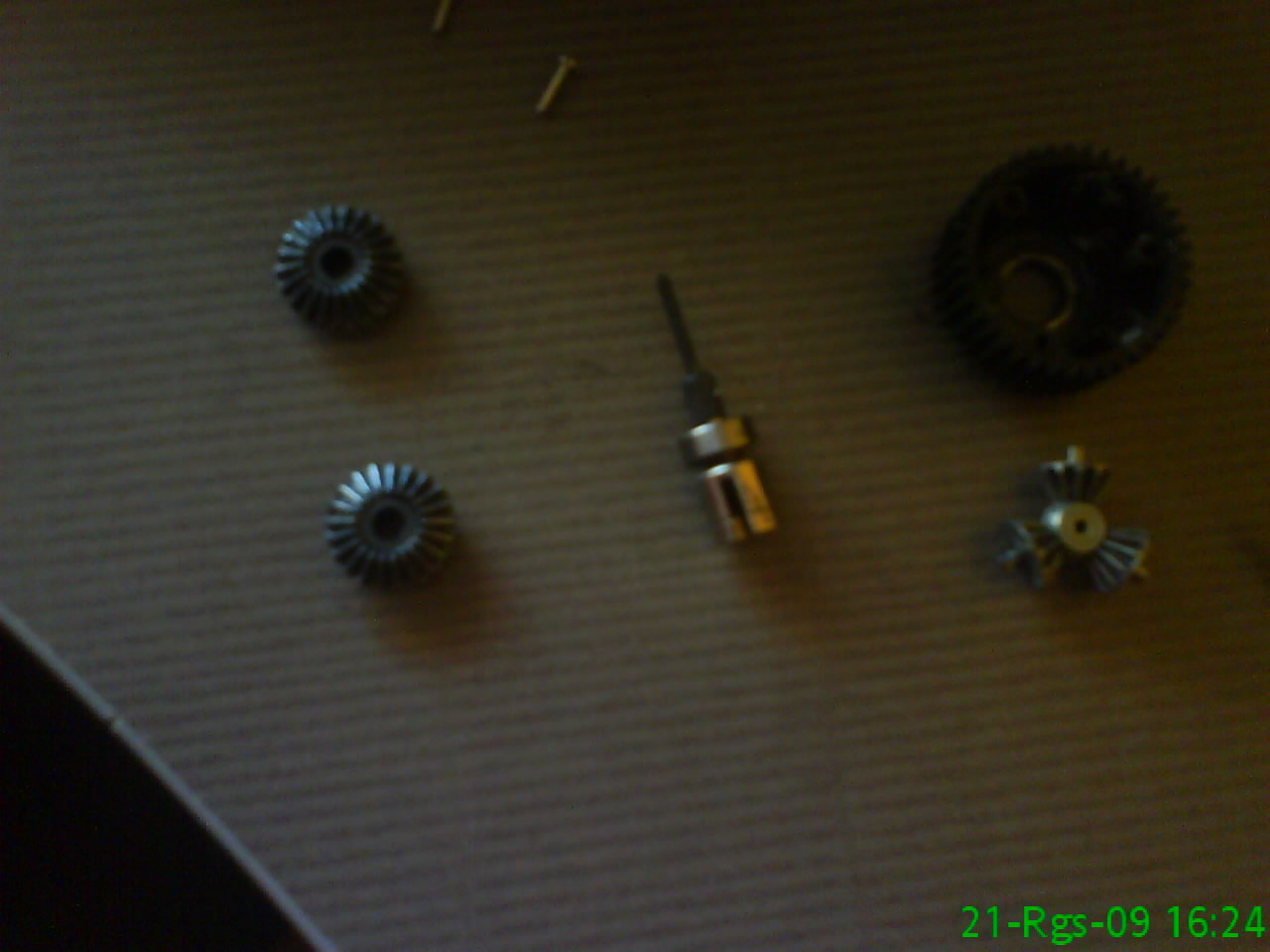

 Pranešimo tema: Difo blokavimas
StandartinėParašytas: 21 Rgs 2009 15:42
Užsiregistravo: 09 Bal 2009 18:11
Pranešimai: 101
Failo aprašymas: Foto..
DSC00204.JPG [113.04 KiB]
Atsisiųsta 143 kartus(ų)

Jei tikrai niekada nenoresi atblokuot (as taip dariau) tai tiesiog atsidarai diffa ir tu Moment klliju (geltunu) kur sustinge pasidaro kaip guma , pripiji ligi virsaus. :)

as i savaga kisau "salta svarke"kietejantis plastelinas,suminkai,ir palauki,tampa kaip akmuo.

As irgi esu ir silikona ir karstus klijus bandes, bet kaip minejo kazkas atsiranda virpejimas, del guoliu nezinau, nesubyrejo, bet siokia tokia vibracija jausdavai, plius svoris prisidedavo, tuomet atradau puiku dalyka:
Triju kietumu spyruoklytes ir viskas, jokiu problemu ir tepliojimosi.

Spyruoklės tinka ir paprastos iš tušinuko. Išbandžiau, kai reikėjo dalinai pakietinti priekinį difą. Tiesa, tinka tik tiems difams, kuriuose yra tik du mažieji dantratukai. Tamiya'iniams nelabai tiks.

kokiu budu ten blokuojasi su spiruoklem? :)
