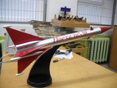

Sveiki modeliotojai. 2011 issirinkau viena is ekzamenu technologija. Nusprendziau padaryti stendini modeli o butent "raketa". Kam idomu cia yra ekzameno aprasymas, kaip is kuo ir t.t, ekzamina islaikiau netgi surinkau 100% is 100%. :D
MEDŽIAGŲ PARINKIMAS BAIGIAMOJO DARBO PRODUKTUI:
Основная часть ракеты сделана из пластмассовой трубки диаметром 35 мм. Стабилизаторы для ракеты вырезаны из 1,5 мм фанеры. Обтекатель ракеты, основание ракеты и двигатели ракеты выточены из древесины (сосны). Все использованные материалы экологически безвредны, не опасны, их легко приобрести на местном рынке.
BAIGIAMOJO DARBO PRODUKTUI PASIRINKTOS DARBO PRIEMONĖS:
Процесс работы начался с вытачивания обтекателя для ракеты на токарном станке по дереву. Также на токарном станке были выточены обтекатели для стабилизаторов, двигатели для ракеты, основание для ракеты. Маленькие стабилизаторы были выпилены из 1,5 мм фанеры. Держатель между ракетой и основанием был выпилен из фанеры толщиной 8 мм. С помощью сверлильного станка были сделаны отверстия для крепления двигателей.
