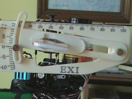

Sveiki. Gavau dovanu honey bee cp3 ir niekaip negaliu pakeltim nezinai kame reikalas. Gazo svirtele keliu y virsu apsisukimai lyg ir dideja bet helis pakyla vos 10,20cm.Akumas pakrautas, helis naujas nezinau kame reikalas, gal variklis. HELP...

Reguliuok sparno kampa "PITCH"

O is kur toky daikta gauti , as dar naujokas sitam reikale, o kitaip neina neatreguluoti.... :?

Tai bet reikia zinot kokiu kampu mentes turi stovet, o negali but motoras ar akumas, nes gazo svirtele beveik virsuij o jis tik tada pradeda kilti. Ir tada uzsidega raudona lempute ant 3in1... :worrie

Tai cia kaip, ten tik su trimeriu gali sueguliuot , kad kiltu tiesiai ir viskas, bet jis nekyla...

Cia niekas tau kitaip nepatars ir nera kur detis. Jei nori zmoniskai- isigyji kampu matuoklius (karves nekainuoja) ir pasiziuri kas ten pas tave yra. Pagal poreiki susisuki didesnius menciu atakos kampus. Ten pas tave turbut bus tas paprastas e-sky pultas, tik gal jau 2.4GHz ? Gazo ir atakos kampo kreives bus standartines. E-sky turbut instrukcija pridejo, ten turi buti parodyta. Informacijos kaip naudotis matuoklem internete pilna, net youtube gali video paziureti kruvas, o ir geriau kai vaizda matai, o ne kai kas tau 10 kartu aiskins. :)

Na, matuoklis nėra mirtinai būtinas daiktas, ypač tokio tipo sraigtasparniuose, kur laisvumai galvos mechanizmuose laiduoja po +/- 2 laipsnius... užtenka ir iš akies susivest, blogiausiu jau atveju, jei akys paveda, arba regėjimas nėra pats geriausias - sulenkus abejas mentis į priekį arba atgal, flybar'as turi būt lygiagretus uodegos vamzdžiui. Nulinis kampas: servų traukės statmenos pagrindinei ašiai, flybaras lygiagretus uodegos vamzdžiui, abejos mentys atlenktos atgal ir viename lygyje (nėra V formos). Jei V forma vis tik yra, tai kampą galima indeksuot pagal menčių padėtį (šiuo atveju, imame, kad mentys atlenktos atgal ir žiūrima iš uodegos pusės) - jei mentis esanti kairėje, yra aukščiau už dešiniąją, tai kampas šiuo atveju yra neigiamas, jei žemiau - teigiamas.
