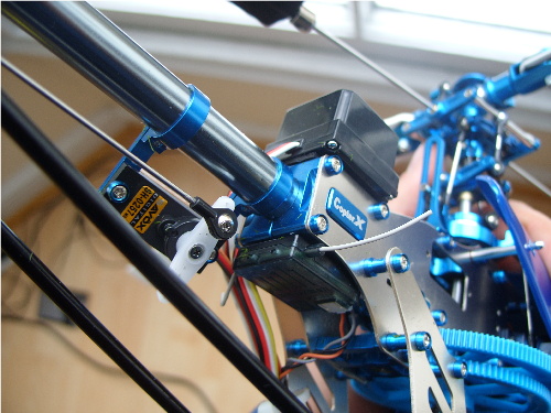

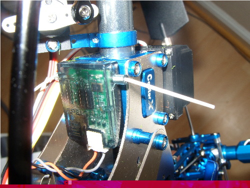

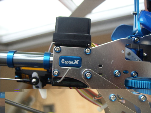

pas tave karbonine shassi ir kitaip gal ten biski, pas mane netelpa, nebent toksai variantas, kad pirma priklijuot pada koki 5mm storio, tada ant jo klijuot gyro, nes kitaip neilenda jisai tenai :)
o laidai tai neproblema, bet tik klausiu ar gyra nera skirtumo kaip priklijuosiu ar kad laidai iseis isilgai helio, ar i sonus? :)

Nieko pas mane kitaip nėra, nes uodegos blokas įdėtas nuo CopterX. O kad gyro tiesiogiai nesiklijuoja prie rėmo, tai ir taip aišku :) Nėra skirtumo ar skersai ar išilgai eis. Tiesiog neilgai gyvens tavo tas gyro būdamas ant viršaus. Nebūk kvailai užsispyręs ir kelk jį apačion.

tai kaip jikelt?? nebent kaip minejau kazkoki pada det nes jis ten netelpa, o uodegos blokas tai neprieko, nes maiso aliuminiai sonai kuriu krastai eina auksciau uz uodegos bloka (skirtingai nei virsui-virsuj lygiai su bloku) o pas tave pats shassi karboninis tai matyt ciut kitoks ispjaustymas ir isideda :) o pas mane ne :S nezinau is ko cia pada surast lengva ir reikiamo aukscio, nieko nematau kolkas po ranka bet pagalvosiu kaip ji apacioj pritvirtint
va sviozios foto :D
matosi is foto kad aliuminiai sonai uzapvalintai eina, ir uodegos blokas lieka giliai, o gyro platesnis biski ir nelenda i ta vieta kur imtuvas priklijuotas dabar... :S
ziuresiu nebent pada koki padaryt kad iskelt gyro virs tu krastu

Na, kelk su padukais, daryk platformą, tvirtink ant rėmo dugno vidinės pusės, sugalvok ką nors.

Ant HK450 iš apačios lygiai taip pat netelpa.

mano padas irgi jau ready cool padariau 6mm aukscio paduka , tai dabar bus ok :) tik as megstu dar kad ir graziai atrodytu (tmi) tai nudazysiu tuoj melinai ir vsio cool
nesvarbu kad koki paduka padaryt uzims valanda laiko o susicrashins per kelias sekundias :D :D :D
