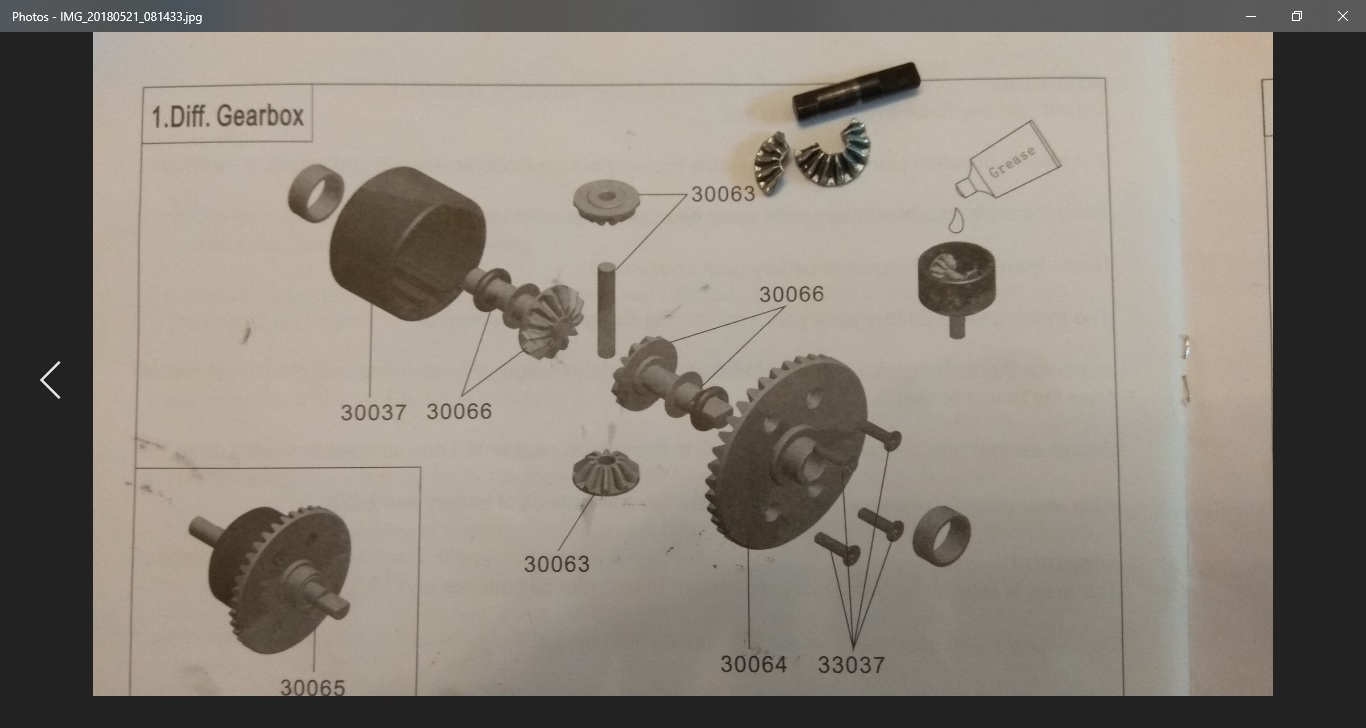

turiu Turnigy Trooper SCT 4x4 modeli (1/10 mastelis), problema su diff'ais, tiksliau labiau galiniu, nelaiko visai originalus. Pirmas pasivazinejimas baigesi po 10 minuciu, suluzo vienas is pavaru krumpliaraciu, pakeitus ji nauju, atrode lyg ir viskas gerai, bet vel pasivazinejus biskuti, pradejo vienas is krumpliaraciu klebeti ir vel difas isejo saibom. Teko uzblokuoti galini diffa, kol ateis naujas is kiniecio, nes norejosi vazinetis, kol kas toks sprendimas tenkina, bet noretusi susitvarkyti, kad nereiketu kaskart keisti krumpliaraciu ir panasiai. Hobbykingas kur parduoda krumpliaracius jam ir deda originalius, na medziaga tikrai nera labai kokybiska, silpni jie.
Gal kas galetu patarti, kuom butu galima juos pakeisti, gal tinka nuo kitu brangesniu modeliu kazkas ar pats diff'as ar tik krumpliaraciai atskirai.

Labas, kiek esu tyrejes 1/10 skales modeliu su visais jais turejau problemu su vaziuoklemis, tai viena tai kita detale suluzdavo, kaip sakant teko daugiau tvarkyt nei vaziuot, patarciau sutvarkyt ta diff ir parduot ta modeli ir pirkt 1/8 skales kyr viskas padaryta daug rimciau. Ps imesk foto kuri vieta luzta.

Va matosi suluzes krumpliaratris, tai luzta arba sitaip arba tiesiog nusdrozia dantukai ir diffas nebeveikia. Metalo kokybe is kurio apdaryti tie krumpliaraciai apgailetina, nes tik atsiranda biski koks judejimas viduje diffo ir iskart nusidrozia tie dantukai arba luzta kaip siuo atveju. Pagrinde pareina tie kur schemoje pazymeti numeriu 30066, nes jie minimaliai juda, tiesiog neatitaikyti atstumai. Siaip daugiau kol kas viskas daugiau maziau gerai su ta masina, tik va difai popieriniai, as suprantu kad tvarkymu bus ir niekur nuo to nedingsi. Kiek radau info internete dedasi kiti nuo Traxxas T-maxx"o 3.3 diffus ir viskas puikiai, jie beveik tokie pat, biski reikia pritaikymo darbu, bet isideda .

Viskas aisku, galvojau biski kitoje vietoje turi priblema. Taip tinka is maxx, traxx gal geresni metala naudoja nes kiek zinau jie normaliai laiko, ir beja koki tepala naudoji difui?

Tepalas buvo tas, kuri gamykloj supyle. Paskui, kai keiciau krumpliaracius, naudojau ten trimeriu krumpliaraciam kur naudoja. Su tepalu viskas gerai, tiesiog sudinas metalas ir nelaiko vapse.
Dabar galinis uzblokuotas diffas, kol susirasiu normalius kazkokius, kad nebekeist tu sudinu krupliaraciu :)ir galima butu vazinetis, kol atsiras dalys.

Dalys greiciausiai nekokybiskos, bet ir tepala rwikia naudot specialu difams, silicone oil for diff, ivairiausio klampumo jo yra, as pas save 4k cst naudoju, centriniame 10k ir priekiniame 7k
