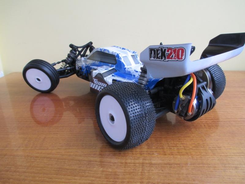

Sveiki visi. Šioje temoje papasakosiu apie [1/10 mastelis, 2WD (varomas tik galine ašimi)] modelį. Kadangi neturiu daug patirties su modeliais ir jų nedaug turėjęs, tai pradžiai ir aprašymas bus toks nelabai didelis ir išsamus. :) Tiesiog parašysiu savo nuomonę ir pastebėjimus, o vėliau ir kaip seksis su juo važinėti.
Modelį pirkau varžyboms (1/10 Electric Modified klasė). Žinau, žinau... sakysit - reikėjo imti 4WD, rimtą elektroniką ir t.t. Jį pirkau ne tik finansiniais sumetimais (kainavo kokia 1/3 pigiau, nei nauja, rimta, 4WD KIT važiuoklė), „egzotikos“ vaikymosi, bet ir buvo tam tikras „principo reikalas“. :) Kadangi nepretenduoju į podiumą, man yra įdomu ką galima „išspausti“ trasoje su RTR modeliu. Turėsiu su kuo palyginti, nes iki šiol važiuodavau su „Team Assiociated T4.1 RTR“ modeliu. Aišku tragis nuo bagio skiriasi, bet...

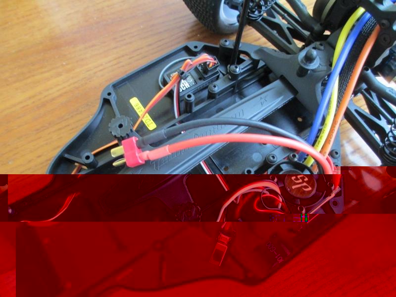

Viena iš priežasčių, dėl kurių rinkausi būtent šio gamintojo modelį, yra ta, kad jis RTR variantus komplektuoja su gerai žinomos . Na, šiaip ne stebuklai, bet bent jau paskaičiuota su perdavimu ir, manau, nereiks sukti galvos dėl perkaitimo. Kad ir mažas, bet + už sensoriaus laido įvilkimą į apsauginį tinkliuką. Laidų litavimo vietos atrodo tvarkingai, o kaip laikys, vėlgi matysis tik po varžybų. Gaila, neišeis paprastai „išeliminuoti“ (užtrumpinant laidus) ESC jungtuko. Kartu su juo yra programavimo mygtukas. Servo mechanizmas kažkoks iš pigiųjų. Rašo, kad 5 kg ir „waterproof“. Kokiu greičiu sukinėjasi, duomenų neradau. „Servo saver'is“ sumontuotas kartu su servo alkūne. Na, ir kitas elementas - nedidelis 3 kanalų imtuvėlis.
IMG_0824.jpg [ 61.97 KiB | Peržiūrėta 7081 kartus(ų) ]
IMG_0820.jpg [ 40.26 KiB | Peržiūrėta 7081 kartus(ų) ]
IMG_0825.jpg [ 45.22 KiB | Peržiūrėta 7081 kartus(ų) ]
IMG_0818.jpg [ 53.47 KiB | Peržiūrėta 7081 kartus(ų) ]

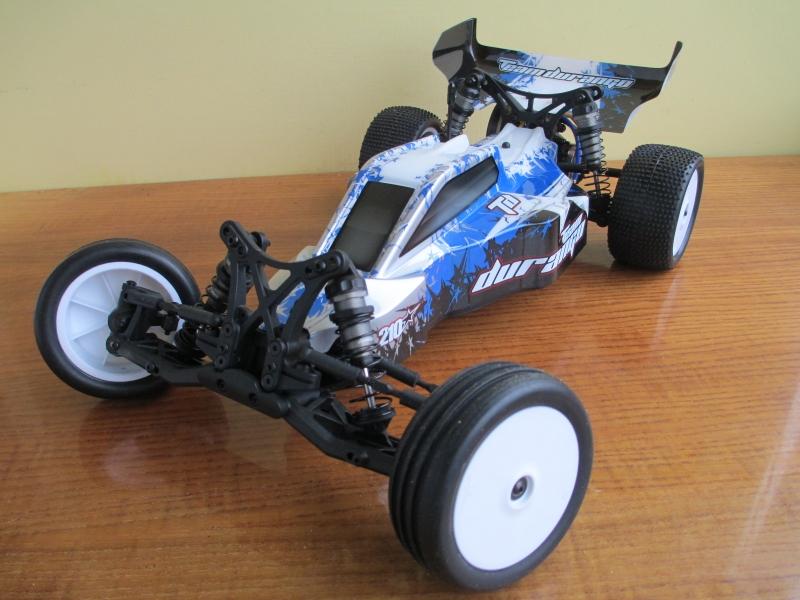

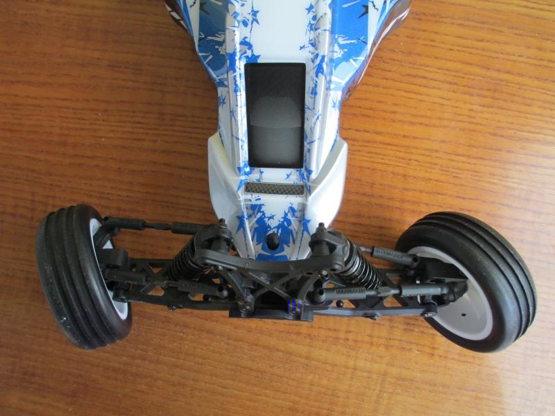

Renkantis modelį, suintrigavo „laužytos šakės“. Nors nesenai pasirodžiusiame atnaujintame „v2“ modelyje priekinės jau vėl yra „ištiesintos“. Matyt, apčiuopiamų rezultatų nedavė. Amortizatoriai, kaip ir priklauso, „big bore“, su vidutinio kietumo spyruoklėmis. Yra šakių eigos reguliavimo varžtai, CVD pusašiai ir kita, kas dažnai būna tik PRO klasės modeliuose. Įdomiausia šio modelio vieta pasirodė hibridinė greičių dėžė (angl. gear box). Jos dėka, variklį galima pastatyti iš bet kurios pusės: prieš galinę ašį arba už jos (4 montavimo variantai), naudoti 3 arba 4 dantračių perdavimą. Į tai dar labai nesigilinau. Be to labai patogiai padarytas sankabos reguliavimo varžtas. Jis yra lauke, o ne po dangteliu kaip dažniausia būna kituose modeliuose.
IMG_0814.jpg [ 68.13 KiB | Peržiūrėta 7081 kartus(ų) ]

Kažkada juokais pašiepdavau HPI gamintoją, jog negerbia modeliuotojų ir ratus prisukinėja „samoriezais“ (HPI E10), bet, pasirodo, ir pats panašų nusipirkau :). Priekinis ratas prisisuka varžtu. Mano manymu, veržlė būtų praktiškiau. Aišku galima būtų dėti ratą su „hex'u“ (naudojant „DEST210“ modelio pakabos modifikaciją) ir prisukti veržle. Bet, kaip supratau, bus prarasta nemažai reguliavimo galimybių. O šiame modelyje (ypač priekinėje pakaboje) jų yra tikrai daug. :)
IMG_0822.jpg [ 18.84 KiB | Peržiūrėta 7076 kartus(ų) ]
Šiaip, modelis iš pirmo žvilgsnio patiko. Turi begalę reguliavimo variantų, kurių, greičiausia, net neišnaudosiu. O iš didesnių minusų galiu paminėti nestandartinius „hex'us“ (14 mm), dėl to tenka naudoti originalius ratlankius. Na gal dar ir akumuliatoriaus laikiklio veržles. Jos standžiai sukasi ir sunku pagauti sriegį, o kadangi yra plastikinės, yra tikimybė prasukti, todėl, greičiausia, teks ieškoti aliumininių.
IMG_0819.jpg [ 76.34 KiB | Peržiūrėta 7076 kartus(ų) ]

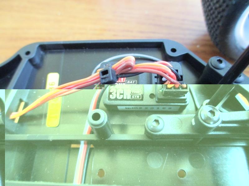

Mygtuka nuo rego eliminuot galima. Esu turejes regu su progr. mygtuku, tereikia kazkuriuos du laidus sujungt, berods minusa ir balta laida, ar tai pliusa ir balta laida, pakeitaliojes suzinosi, vienaip visada veiks mygtukas prog. kitaip visada bus on.

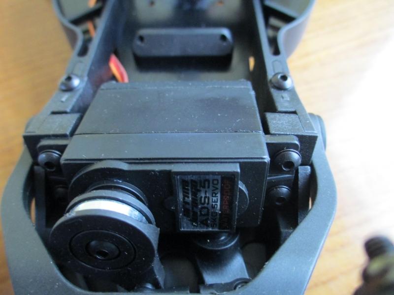

O tas servo seiveris ant alkunes tai man niekad nepatiko, jei yra galimybe pasikeisk y normalu, jei eina toks convertas, jei ne, bent jau as, isimciau jy von isvis...

Taip Šarai, tu teisus dėl laidų trumpinimo. Kol perskaičiau tavo žinutę, pats spėjau "išmastyti". Buvo panaudotas imtuvo "bindinimo" laidas, kuris nesuveikė ir tik atrankos būdu radau kurie tinka. Mano atveju raudonas ir baltas. Dabar reikės rasti sena servą, nukirpus jungtį, sulituoti tinkamus laidus ir ją įstatyti į ESC.
Dėl "servo saver'o" - Kol kas tokio "modo" apie kokį galvoji, nemačiau. Kadangi servas silpnokas, palieku taip, kaip yra.
