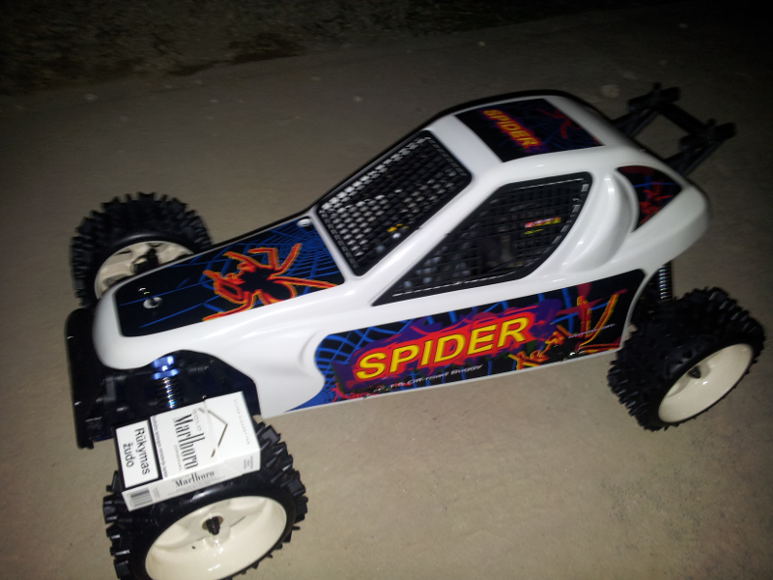

20140402_224454_sml.jpg [ 65.62 KiB | Peržiūrėta 7816 kartus(ų) ]
Taigi isigyjau zaisliuka, visiskai nauja, zodziu: grazus - sunkus - ledas:)
noriu iskarto issiaiskinti to ko neradau interneto platybese
* variklio pritrinimas (Obkatke) kaip teisingai ja padaryti? uztektu pvz valanda jam ant laisvu padirbeti?
* Tepalas: koki dvitakti tepala maisyti? Sintetika ar pusiau?
ir aplamai ka manote apie E95 benzininius modelius? ar labai jie "kvepia" po pasivazinejimu sudegusiu tepalu ir benzinu? pvz aktualu nes nesugalvojau kur ji saugot:D
belekokie pasisakymai tinka.

Sveikas,
iš savo pusės galiu pasakyti.
1. Variklio pratrynimas - aš savo bajai suvažinėjau gerus du bakus (0,75l), bet važinėjau, o ne ant laisvų apsukų palikau dirbti. Daug gazo neduodavau, ant asfalto pirmyn/atgal...
2. Tepalą perku paprastą, dvitaktį iš senukų, Statoil, mėlynos spalvos. Viskas veikia, jokių problemų neturiu. http://www.senukai.lt/sodas-darzas/oxid ... 076_5.html
3. Kvepia, jeigu palieki kuro viduje. Aš po važinėjimo stengiuosi arba sudeginti kurą iki užgesimo arba tiesiog išpilu likutį benzino, tada modelis pastovi apie 15-20min su atidarytu kuro baku, išsigaruoja ir man namuose nesmirda. Kai lauke šilta (vasara), galima modelį laikyti tiesiog balkone. Svarbu, kad nebūtų šalčio, nes jis kenkia baterijai.
Jeigu bus papildomų klausimų, rašyk.
