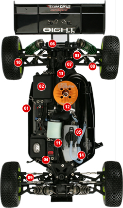

Sweiki,norejau suzinoti ar buggio ratai turi buti biskuti visi pasukti i isorine puse ? t.y te tiesiai ziureti o truputi i sonus,nes kai pirkau Buggy 1:8 ratai priekiniai ir galiniai ziurejo biskuti i lauka. ir internete ziuriu nuotraukose pas kitus jie pasukti buna. Noreciau suzinoti kaip reikia juos sureguliuoti teisingai. Aciu.

Reguliuok pagal cia,kaip nuotraukoje,ir aisku pagal taip kaip tu nori.
8IGHT-2.0.jpg [ 87.6 KiB | Peržiūrėta 1459 kartus(ų) ]

Dekui,bandysiu. aisku noretusi kad vaiso susukimo kampas butu didesnis,nes man jis per mazas pas mane. ;/
