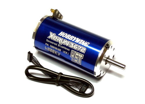

hmmm... o ką daryt su tokiu 4000kv varikliu?

 Pranešimo tema: Re: 1/8 (1:8) open elektric modelio jėgainė
StandartinėParašytas: 16 Gru 2011 12:04
Pranešimai: 2562
sudegs jis tragyje, per silpnas bus.

Siam dakykyi suzinoti uztektu ir I nuotrauka paziureti googlej :D
