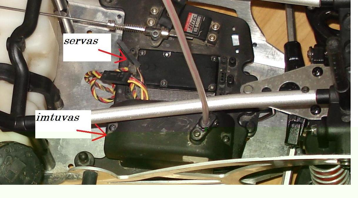

Taigi, kaip jus ir pataret sukeiciau vietomis laidelius.. Sukeitus vaira su gazu, tai gazas veikia ant vairo, o vairas visvien neveikia.. Tai kaip suprantu beda yra servery(vairo mechanizme) ir ji reikia pakeisti? Del pasitikrinimo dar ikeliau foto, tai pasakykit ar gerai ten pazymejau ir ar tikrai ta serva reikia keisti nauju :)
Aciu uz atsakymus!

Taip ,ten vairo serva ,seip gali dar issiardyt ja, ir paziuret ar laidai vietoj ,gal kas atsilitavo :)

Dabar katik gryzau is garazo.. Issiardziau ta vairo serva ir ten yra tokios dvi mini mikruskes.. Ir viena is ju visiskai susvilus, o dar salia jos kazkoks mini kontaktukas irgi sukepes.. :| Teks keisti serva.. Taciau intike ieskau ir nerandu tokio pat.. Maniskis yra "HS 5745 M" o intike randu tik "HS 5745 MG" ir man atrodo, kad jis kitoks.. Nes pas mane yra dantratukas ir kitam gale dar toks guoliukas kuris neysivaizduoju kam yra reikalingas.. :evil
