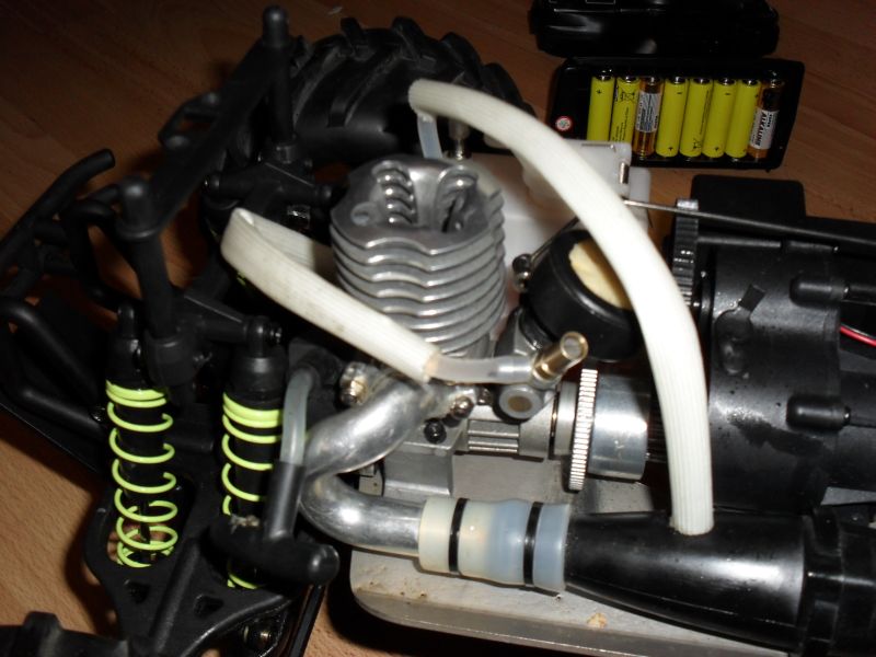

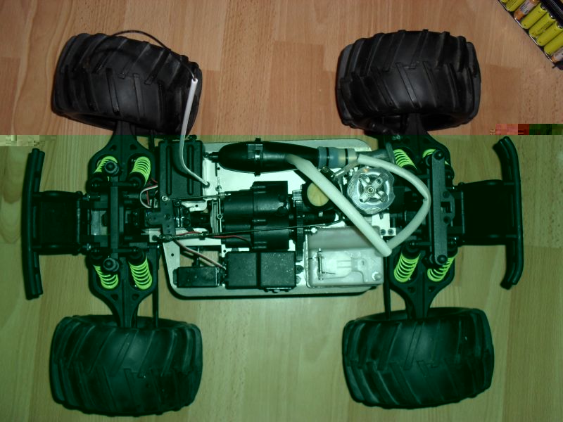

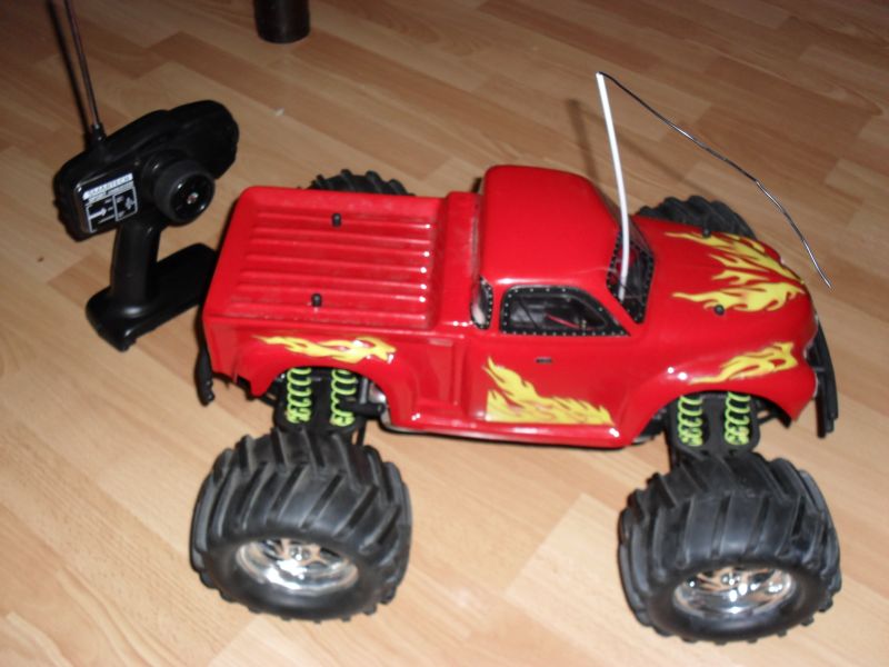

Sveiki,
gavau dovanu is pazystamo gyvenancio uzsienyje offroad modeliuka ir iskarto susiduriau su keletu problemu: nerandu koks modelis, koks variklis. Viskas atrodo tvarkingai pultas veikia, bet niekaip negaliu uzkurti.
pridedu keleta nuotrauku.
Aciu uz pagalba.

Tai papasakok kaip kuriai? Gal ka blogai dariai? Be to variklio nustatymai matosi ne pradinei padeti, tai gal kas blogai sureguliuota, ir uztai nesikuria?

Kur pirmoj nuotraukoj matosi toks varztas is karbo , tai tu jy atvers bisky , nes labai uzliesintas variklis , varztas turetu but lygiai su sienelem prisuktas , o tada kai uzkursi jau pasireguliuosi :)

modleiukas panasus i TRAXXAS T-MAXX.o gal tik kopija.o kaip kuri,o turi zvakes pakaitintoja nes be jo neuzkursi.

AR tik nebus No Name'as koks,nes siaip ant firminiu tai vistiek buna kazkur pavadinimas uzrasyta,pvz ant dezutes,kurioj imtuvas,ant paties siustuvo ir tt.
O tai to pazystamo neiseina paklaust is kur jis ji gavo ir kas cia per daiktas?

čia Smartech Magic Wheel truck - Traxxas T-maxx clonas.
