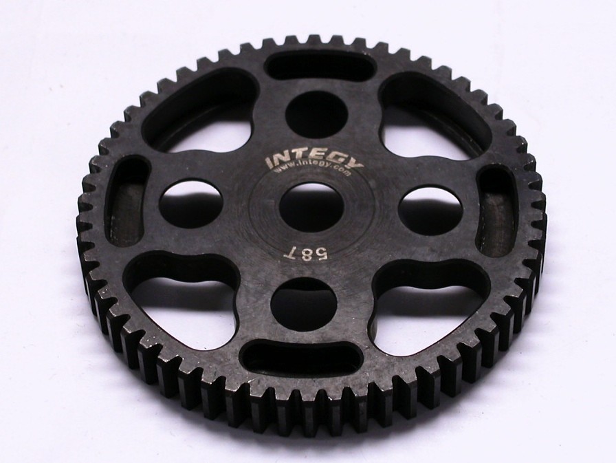

Gal yra kam teke naudot bajai spura ne plasmasini .Jau trečia finala padžioviau ant spuro (nesiginčiju reik laiku atleistio gaza po šuolio ,bet patirties važiuojant negirdint variklio darbo stoka).Nutariau pirkti kažka geležinio bet noreciau išgirst nuomone apie juos.
Skype ( Shmikis. )
 Pranešimo tema: Re: Visu petrol modeliu (Baja,MCD,FG ir kiti)[ bendri klausi
StandartinėParašytas: 12 Rgp 2011 21:38
Pranešimai: 3573
Kai efgaras dar su baja vaziuodavo buvo ysidejes metaliny, nes jam irgi kepe spurai ,dabar deivis su metaliniu vaziuoja (Snipo baja) bedu nera ,tik ydomu kaip ilgai laiko ;)

Metalinis spuras man tikrai nuostabiai laiko (tris kart TFU per kazkuri peti...), nors ir atsilaisvines neblogai jau buvo, bet tik vos vos per pora varzybu dantukai pradejo kampeluose dilti-bet kiek jau jis mates varzybu ritmo, - tai as spuro apvalaus laikiklio keturias pagalves apverciau, kad mazesnis klibejimas butu - manau dar ilgai laikys. Jei kada ir sueis, nedvejosiu - tik metala desiu, rekomenduoju (rock)

As žinau kad pas pati gelezinis Spuras stovi tik niko tavo nezinojau senai susisiekes buciau(Iškart po varžybu buvau susinervines ir nedašylo tuo kart pasidomėt) .Jei nebutu didelė problema gal galėtum to spuro foto imest iš abieju šonu ir tuo paciu paskaiciuot spuro ir pinjono dantu skaičiu.

Gyto, foto butu kazkas gal panasaus:
http://www.google.lt/imgres?imgurl=http ... 29,r:7,s:0
O seip kiek pamenu - pinionas 17 dantu, o spuras - 57 dantu pas mane...

neveikia nuoroda reik nuoroda idėt tarp tokiu kabuciu[url][/url] o jos atsiranda jei rašant paspausi ant url mygtuko kuris yra virš rašomo teksto .Arba nukopink tas kabutes ir tarp ju idek nuoroda.
486103829_o.jpg [88.07 KiB]

zinoma pilna, del to bilekokia ir idejau-nes jos visos vienodos, o isfrezavimai zinoma yra , kad 4 pagalves isidetu-juk rasiau, kad as jas net apvertes dabar idejau, kad maziau klibejimo butu ;)

Labai dekui uz info kaip robke rase tas labiausiai ir jaudino ar tas spuras statosi ant originaliu gumu .Esmė ta kad toki pat integy gali nusipirkt uz 65 Lt o musu lietuvelei kainos kosminės.Bijau ir rašyt.
