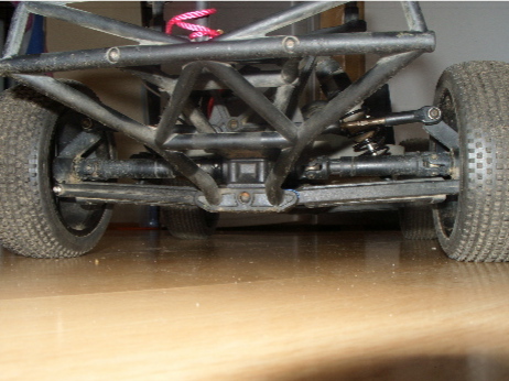

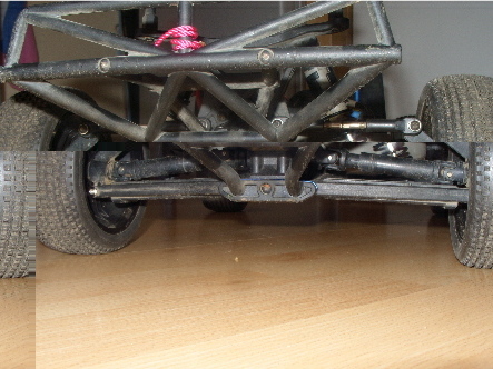

cia maniskia dabar toks aukstis
nuva katik isbandziau biski su zemu setingu, tai zymiai geriau, jau virsta nebetaip, apverciau tik viena karta ir tai kai slysdamas i zoles kupsteli ratu atsireme ir apsiverte tada :D
