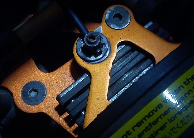

Na pagaliau igyvendinau viena is savo projektu:
"Anglies pluošto stabdžiu kaladėlės"
Buvo panaikinta ta oranžinė plokštelė kuri dedasi tarp disku, tada nuo kaladėlių nuimta stabdančioji medžiaga
Iš anglies pluošto išdrožiau 4 kaladėles tokiu pat matmenų kaip ir originalios tik 2mm storio (tokio storio gavau medžiagos)
Dvi kaladėlės priklijavau prie metaliniu dalių, kitas dvi suklijavau tarpusavyje- jos dėsis tarp disku
Šios sistemos privalumas toks, kad diskai stabdomi ne 2 paviršiais kaip originalioje sistemoje, bet visais 4 paviršiais- dėl ko padidėja sukibimas.
Žodžiu gavosi lygiai tas pats, tik kaina vietoje $ pavirto į LT+ siektiek darbo
Nesu dar išbandęs kaip elgiasi važiuojant, bet su dygliuotomis padangomis ant kilimo stabdo "mirtinai"
Šioks toks video- kokybe prasta, bet esme suvokt galima cry
Su originalio sistema taip padaryt nepavikdavo :ha

Nu grazu. Del idomumo katik pabandziau savo baja taip paverst stabdi uzspaudus, tai nieko panasaus..trauki ir traukias. Aisku duoda sioki toki savo poveiki turbut dygliuotos padangos, bet vistiek ne tas. Tik idomu kaip trasoi vaziuos. Nes mano su paprastom kaladelem uzmynus tiesiog stabdi uzsiblokuoja ratai ir baja ciuozt pradeda.. Idomu ar toks patobulinimas ka nors pakeis.

Man visada trūko stabdžiu išeinant iš tiesiosios, tai ir pradėjau ieškot rimtesniu
O jautrumą galima pasireguliuot pulto pagalba cry

Aš irgi ieškojau idėjos kaip pagerinti stabdymą. Šito dalyko nebuvau atradęs :D Reikės bandyti pasidaryti :)
Dėkui už idėja :)
Beje iš kur pirkote anglies pluoštą ?
