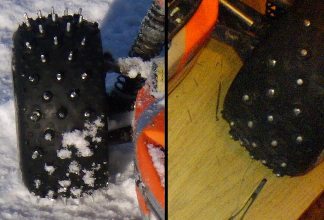

o padangos paprastos ar su ''dygliais'' ?
As dabar kaip tik gaminu ,ble po 60-70 vnt samariezu i viena sukisu...

Pranešimai: 936
dygliai.JPG [ 55.24 KiB | Peržiūrėta 3540 kartus(ų) ]
Skype: robis-ut-lt

o jei ir priekinias sudygliuot?

Turiu klausima.
Kai dygliuojat padangas ar iš apačios nededate kokio kieto paviršiaus? Sukate tiesiai į gumą ?

as emiau 4,5mm storio medvarzcius 16mm ilgio ir dejau dar saiba is vidaus ,ir laikosi gan tvirtai :)

As sukau tokius sraigtus:
Tai is vidaus nieko nedejau, o is virsaus klijavau is 3-4mm storio gumos iskirptas tokias saibas, nes padangos buvo visiskai plikos ir nebuvo i ka isukt :D

kaip gali nebut i ka sukt? As tiesiog eilem suku i padanga ir viskas ,kad dar tas gumas klijuot ten? :|
