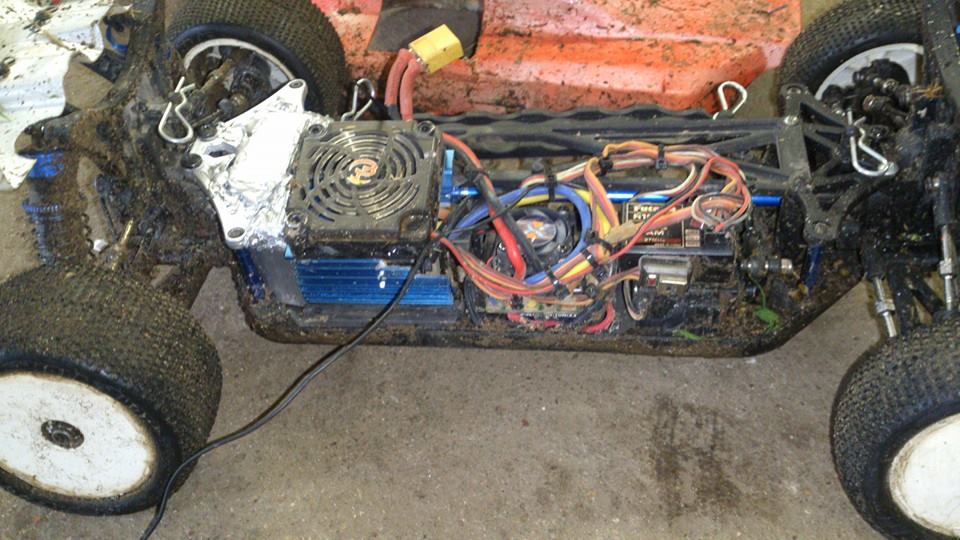

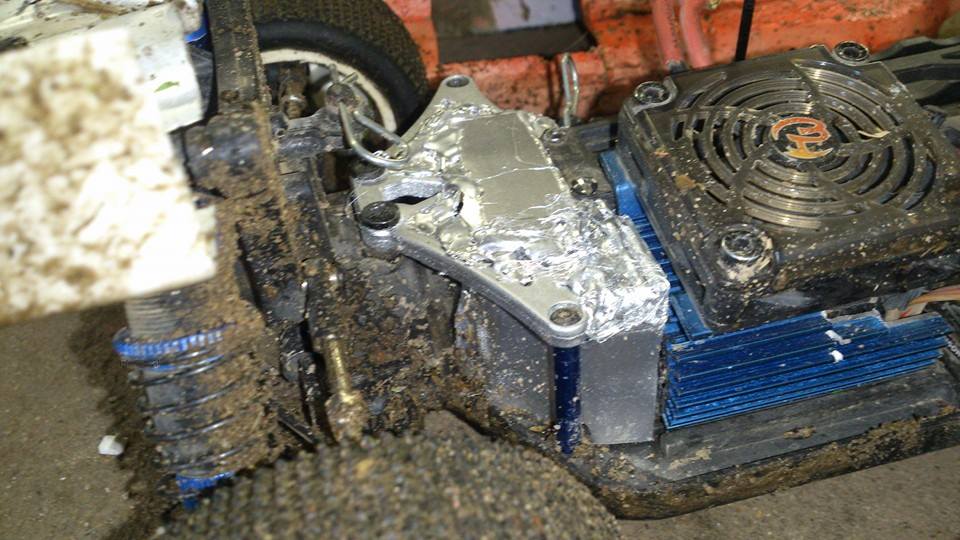

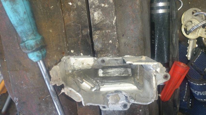

is plastmases islanksciau viska ir karstais klijais suklijavau.poto silikonu praejau ir viskas. cia foto daryta biski seniau.
10388137_748261215205490_7060653565573526292_n.jpg [88.91 KiB]

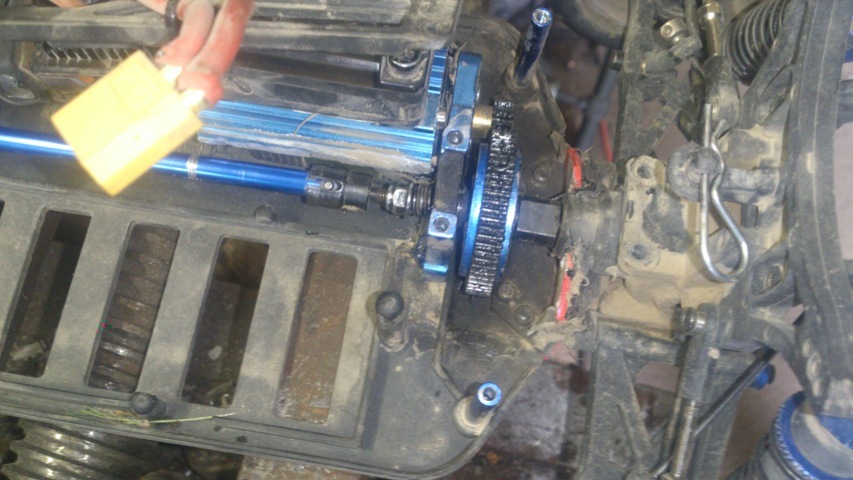

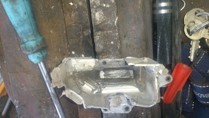

dameciau dar keleta foto.pasitaikius progai :)

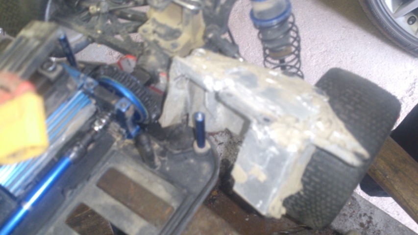

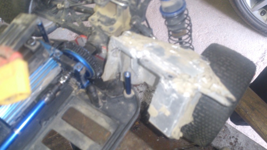

Na va, viska pasidariau, dekui uz nuotraukas! Gavosi neblogai, ismeginau, lygtais apsaugo neblogai. Damesiu foto kaip as dariau :)
1 ->
2 ->
Bet neilgai pasidziaugiau. Biski avarija apturejau :D (gal zinot kur gaut nauja diff housing'a?) :D
foto ->
