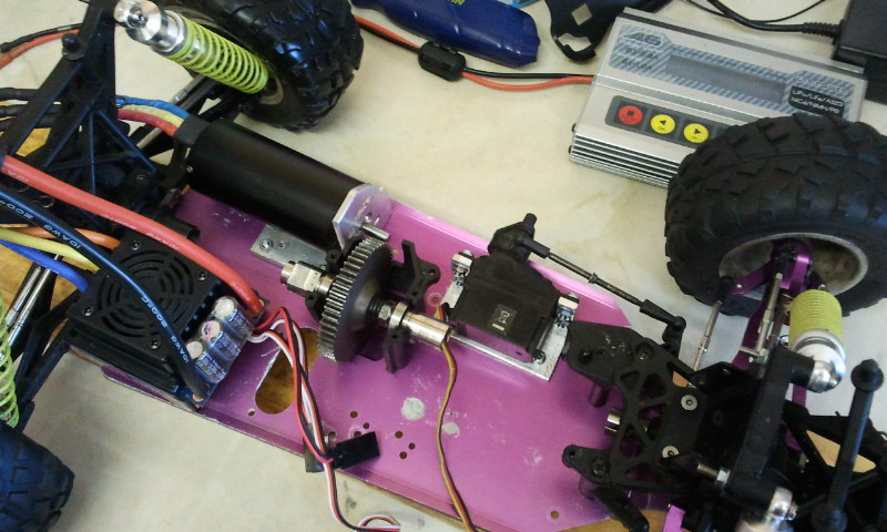

tagi . Susireguliavau motormounta . Ir bejieskodamas vietos reguliatoriui , pamaciau , kad visiska nesamone gaunasi . Buvau gaves patarima - permest serva i kita puse ... bet neina ... Tad pagalvojau - o kodel gi nepermetus variklio i kita puse? :) Tad viskas vel is naujo :) O bus taip :

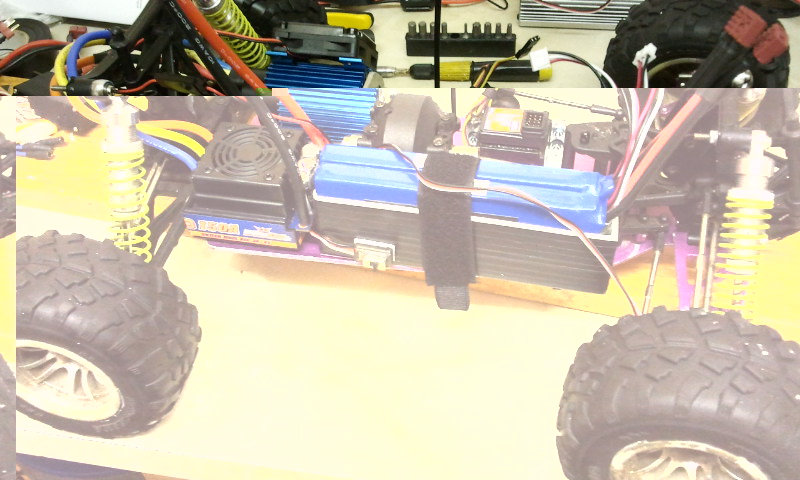

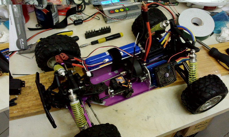

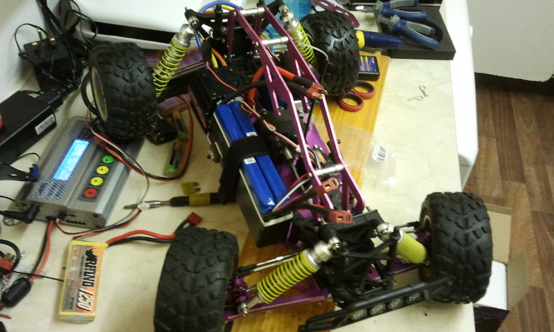

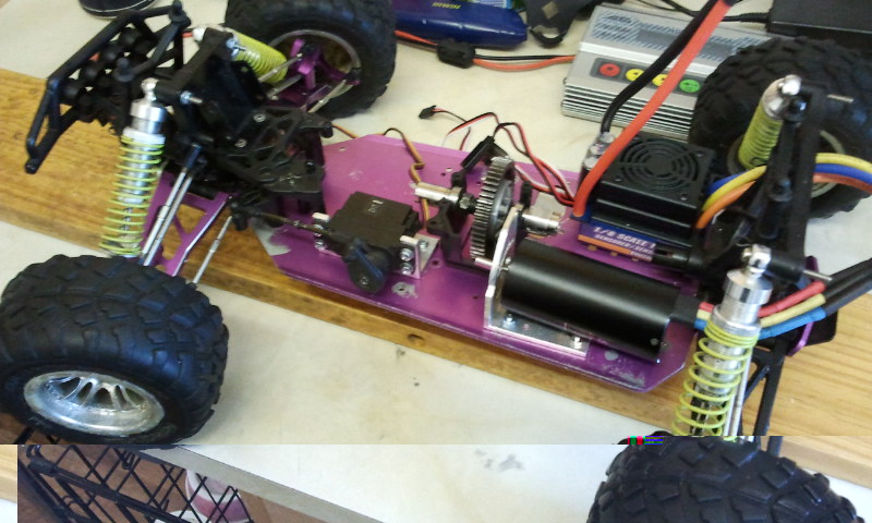

Truputi buvo laiko trukumas ... Bet , vaziuojam toliau :)
Viska kaip ir pabaigiau siandien .
Paleidima paliksiu ryt rytui . Kraunasi akumai siustuvui .

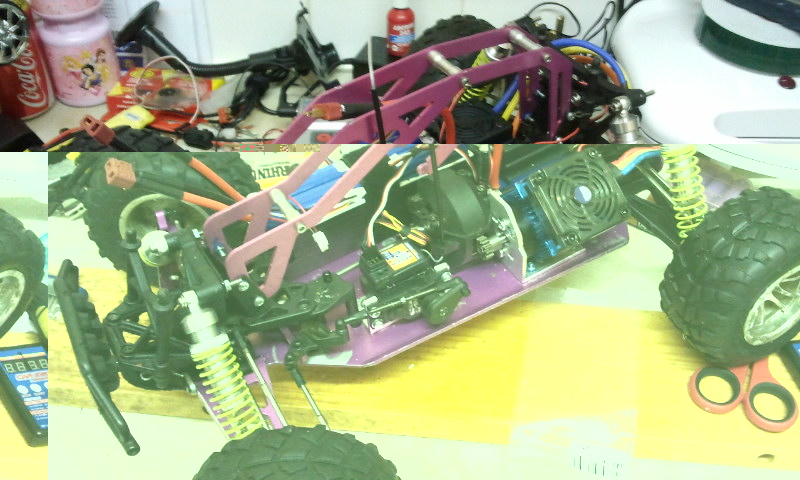

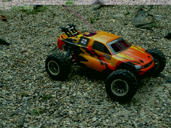

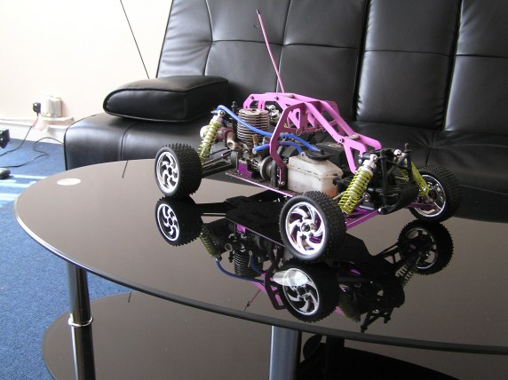

Tas remas dar turejo skersine tvirtinimo detale , bet po modifikacijos , ji jau niekur nebetilpo . Stai kaip atrode remas ir pats modelis iki modifikacijos :
Failo aprašymas: Pries modifikacija su kebulu
P7280001 (572 x 428).jpg [ 128.26 KiB | Peržiūrėta 3445 kartus(ų) ]
P4220009 (572 x 428).jpg [ 56.63 KiB | Peržiūrėta 3445 kartus(ų) ]
