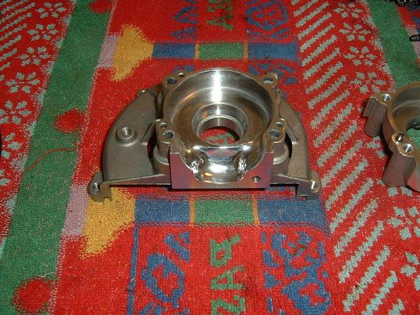

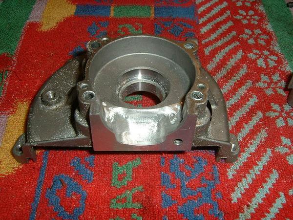

Portint ;)
Praplatint ir nupoliruot visas angas, bloką
dremel.1.jpg [ 71.48 KiB | Peržiūrėta 2483 kartus(ų) ]

Poliruota:
poliruota.1.jpg [ 74.08 KiB | Peržiūrėta 2483 kartus(ų) ]

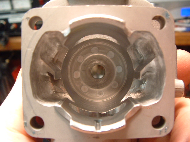

Platinti portai:
tuning_zenoah_16.jpg [ 120.46 KiB | Peržiūrėta 2483 kartus(ų) ]

Na ir dar kol naujas variklis gali plonesnę tarpinę po cilindru dėt- padidės suspaudimo laipsnis- galėsi 98 benza pilt ;)

Kazi ar nevisai tiesiom rankom ir be patirties, portinimas butu gera ideja...

Išardyk ir atsiusk abi karterio dalis ir cilindrą, padarysiu ;)
Ai ir stūmoklį dar...

Kokia tai tures ytaka veikimui? Kokiu skaiciu gal gali pateikt? :D Garantiju?

Gal tiek to...
Neturiu "drėmeliui" galvučių tinkančių portint...
O tarnauja portintas tikrai mažiau, bet dasideda bent 1,5ag maždaug

O kiek maziau? Gal tada verciau paimt 29 arba 30.5cc neportinta?

Tai, kad tie didesnių kubatūrų ir gi trumpiau tarnauja...
pradžiai išpoliruok bloką, portus, angas ir pakaks... kokią pusę arklio išloši...

Bet tai jei mazeja resursas tai nafik tada...

Dėl poliravimo resursas nemažės...
Dėl portinimo mažėja, nes lieka mažiau "mėsos" cilindre ir dėl to labiau dyla tam tikros stūmoklio sritys, o po to ir cilindras...
