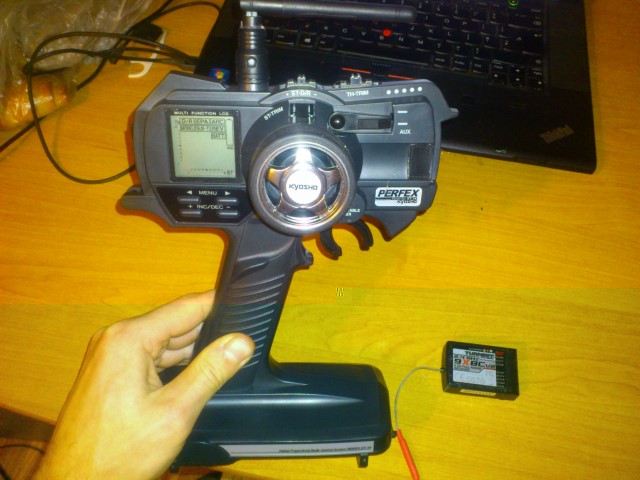

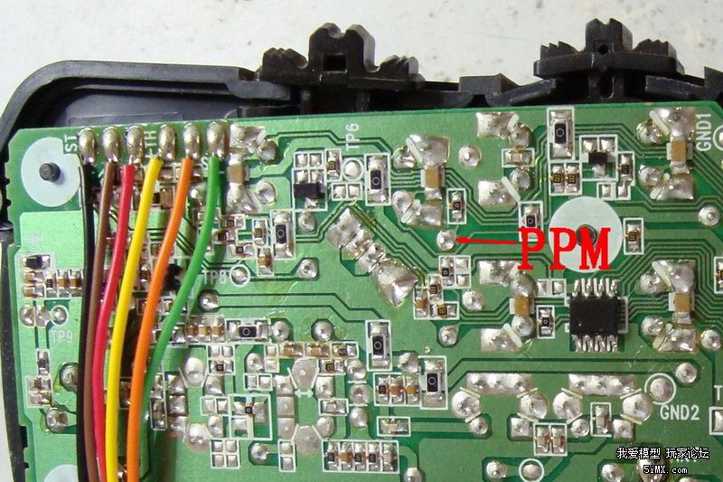

Tai va taip jau gavosi kad nusipirkau sanwa mx3 copija , kuri identiska funcijoms sanwai tikrai, tik yra 27mhz , kadangi atsumas buvo 20 metru teko arba mest arba kazka padaryt . Tai ir padariau , rades ppm laida , pajungiau turnygi 9x moduli su imtuvu. Ileidus i vidu viskas graziai tilpo. Keleta foto. Tad perkant tokia pat radija hk, ir moduli jus galite turet pigiai nebloga radija. Istestavau viskas kaip ir okey veikia. 3 kanalai.
