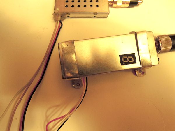

O roki, kuris ten pliusas yra ant siųstuvo? Pliusas yra iš išorės antgalio ar iš vidaus?

Taip tai pliusas raudonas, minusas juodas, o garsas ir video geltonas su baltu jei taip supratau. Jei nepamiršau tai video geltonas.

Tu turbut apie imtuva klausi, tai pliusas vidui ,minusas isorei
