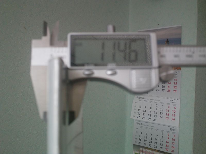

Kiek mačiau FPV visų, modelių sparno profilis labai storas. Mano taimerinių modelio sparno profilis 12 mm storio o sparnų mojis 2650mm. Ore modelis labai stabilus sveria 750g su vd motoru. Kažin aš taip vis pažvairuoju į tuos sparnus ar nereiks modelio atsiprašyt ir pasiskolinti sparnus FPV modeliui. Šitie sparnai trigubos v formos. Padaryti antram lenkime aleronus ir sparnai gatavi. Tokius sparnus kaip dabartinių FPV darydavo labai senai taimeriniams modeliams, ir jie labai panašūs į tuos modelius. Gumavariklinių modelių sparno profilo storiausia vieta apie 5 - 4 mm o sparnų mojis 1500mm, stabilumo modeliui nestinga. Tokia dilema kam storas profilis? Oro pasipriešinimas daugiau nieko.

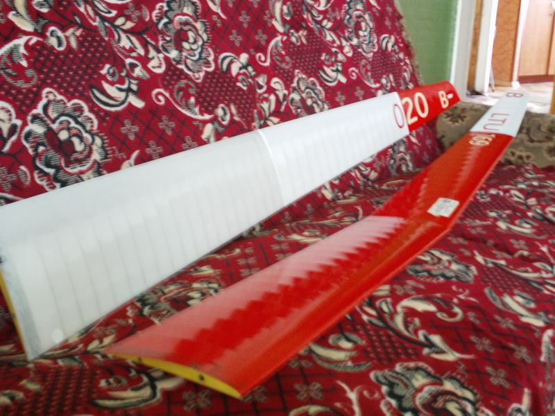

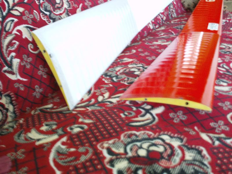

Pora šių dienų sparnų nuotraukų.
IMAG0008.JPG [ 55.26 KiB | Peržiūrėta 9194 kartus(ų) ]
IMAG0005.JPG [ 105.17 KiB | Peržiūrėta 9209 kartus(ų) ]
IMAG0003.JPG [ 111.77 KiB | Peržiūrėta 9209 kartus(ų) ]

Tai cia roki55 turbut turi omeny labiau fotografavimui ir filmavimui skirta modeli ir/arba kalbi apie Lietuvoj matytus kelis vienetus. Nepasakyciau,kad tokia tendencija yra svetur. FPV skraido su visokiausiais lektuvais pradedant turbut populiariausiu Easy Star,Easy Glideriais ir baigiant visokiais supergreitais FunJet'ais,kuriu sparnai tikrai nera ipatingai stori. Sparnai kaip sparnai:)
Fotografavimui ,filmavimui-kitas reikalas. Tokie modeliai turi pakelt nemazai svorio,o ir letumas yra pliusas,tai storas sparnas tam reikalui labai tinka.

Matyt neatidžiai skaitei. Neturiu aš prieš storą profilį nieko, tik tiek kad storą profilį sunkiau temt motorui, o jei sunkiau tai ir srovės daugiau, o jei srovės daugiau tai ir akumai didesni, o jei akumai didesni tai ir modelis sunkesnis, o jei modelis sunkesnis tai ir akumo reik didesnio tam pačiam skridimo laikui ir motoro galingesnio. Va čia ir yra visa bėda. Užtai mano taimerinio modelio sparno profilis tik 1,2 cm kad per 5 sekundes užliptu į kuo didesnį aukštį, na , o fpv prie mažesnių energijos resursų išbusi ilgiau ore. Dabar krizė energija taupyti reikia.
Čia mano taimerio 5 startai. Kyla apie 100+ metrų vertikaliai per 5sekundes pabandyk pastorink profilį...... :? Mes paprasčiausia nesusimastom apie pasipriešinimą, tiesią ir gaubtą profilo apačią, o skridimas keičiasi kordinaliai. Jei išgaubi profilio apačią letini modelio greitį tai tas pat kas storintum profili, bet kartu ir ne tas pat pasipriešinimo atžvilgiu. Paimk Antano iš Trakų modelį 3,75 metro o motoriukas stovi juokingas ir modelis kilia 1kg lengvai nesunkiai. Aišku galima ginčytis įrodinėti savo tiesas bet geriausia imi ir išbandai.

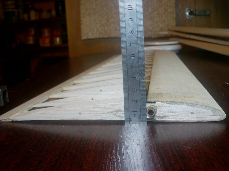

Variklis veikia tik 5 sekundes Tolikai na, o čia mano naujas FPV sparno vienas centras kaip matosi profilis neviršija 2 cm na o kas liečia taimerke ir fpv tai nėra jokio skirtumo šitas mano sparnas apie 60 cm kvadratinių cm ploto tai modelis gali sverti +- apie 1500g 1600 g iki 2000 na o taimerke tik 750g ir 38 cm /kv. Kaip matai profilis nestoras. Svarbiausia modelio pastovumas sridimo metu. Tu juk visai teisus pasiėmei motorizuotą sklandytuvą ir pirmyn. Juk sklandytuvas stabilesnis nei koks kitas lektuvas. Aš tikrai nenusiraminsiu kol mano filmukas neatrodys taip. Ir žinau kaip tą padryti.

IMAG0020.JPG [ 63.79 KiB | Peržiūrėta 8552 kartus(ų) ]
