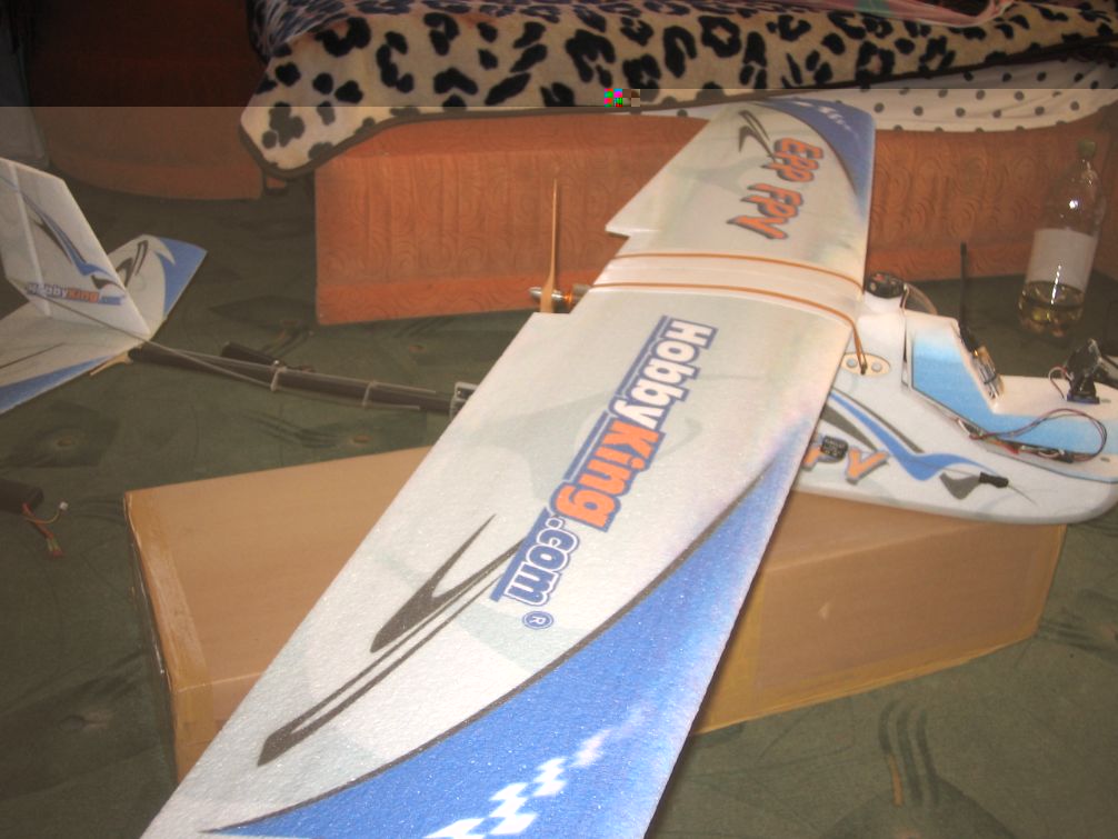

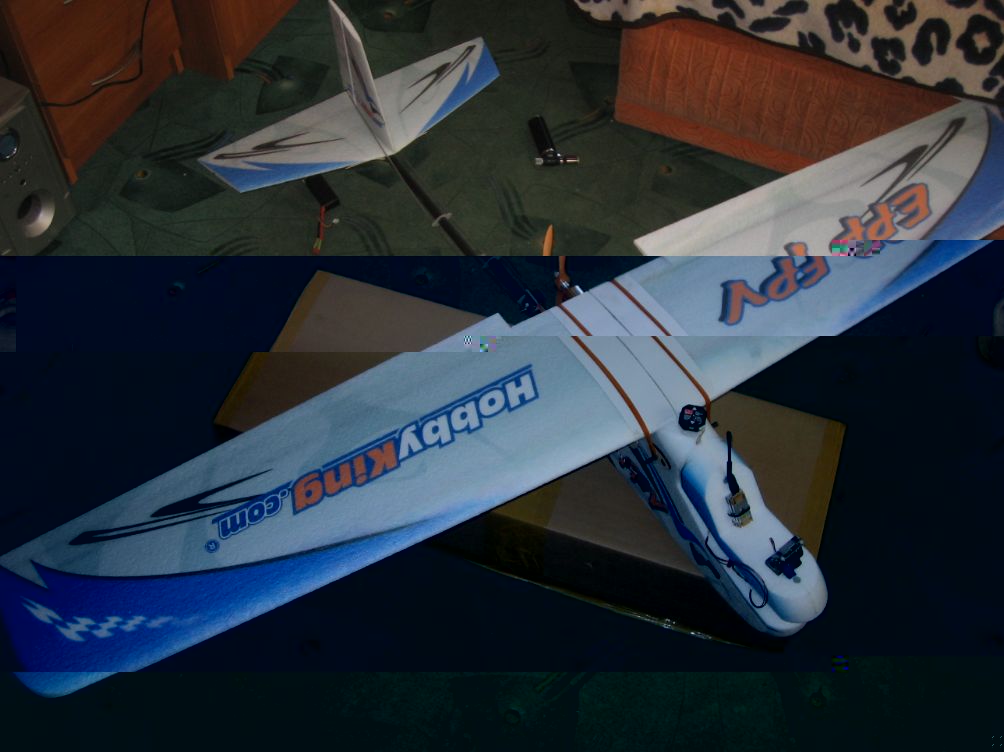

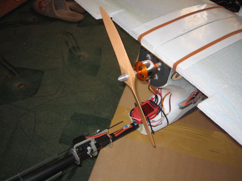

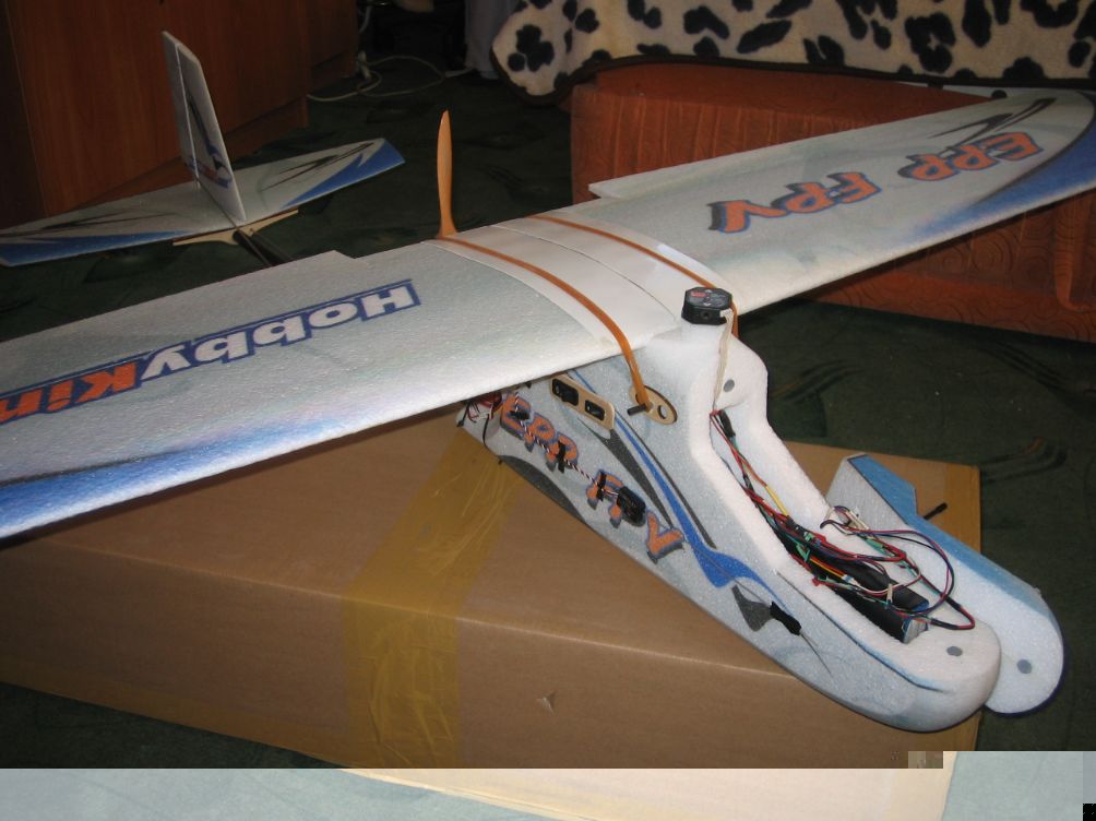

pagaliau susikomplektavau savo nauja EPP-FPV,trumpai apie komplektacija:
lektuvas: EPP-FPV 1.8m
http://www.hobbyking.com/hobbyking/stor ... ouse_.html
motoras:A2814/6 1410Kv 440W
http://www.3dxhobbies.com/3dx-motors/a2 ... outrunner/
propeleris:10x6
http://www.propeleris.lt/propeleriai/me ... _10x6.html
regas: 50A
http://www.propeleris.lt/greicio_reguli ... orius.html
servos: 4-vnt
http://www.propeleris.lt/servo_mechaniz ... izmas.html
akumai: 1-5000mAh 11.1V 20-30C, 750mAh 11.1 (video pajungiau)
video:LawMate 1000mW + kamera
laikinai CO-PILOT,CYCLOP OSD veliau desiu kita OSD
pilnos komplektacijos svoris:1730g
