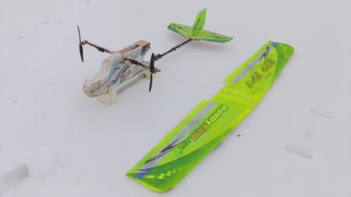

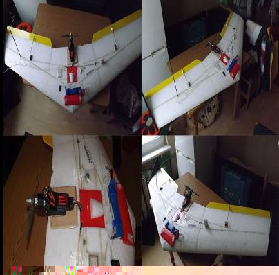

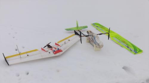

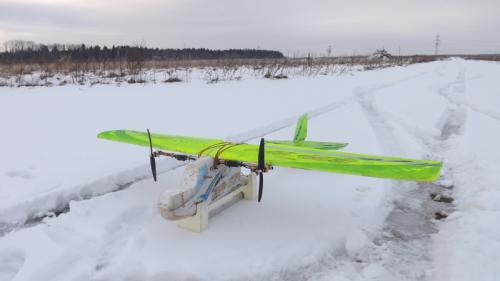

tai ka veikiau per ziema :
fe5a126704f821369179af6f33cf13f3_500.jpg [ 9.6 KiB | Peržiūrėta 4113 kartus(ų) ]
fd74983d65f2662943f49d1e4768f333_500.jpg [ 14.47 KiB | Peržiūrėta 4113 kartus(ų) ]
741310001eefab6674add6cc26240f36_500.jpg [ 9.26 KiB | Peržiūrėta 4113 kartus(ų) ]
1.jpg [ 29.2 KiB | Peržiūrėta 4113 kartus(ų) ]

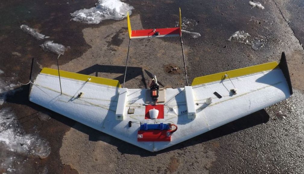

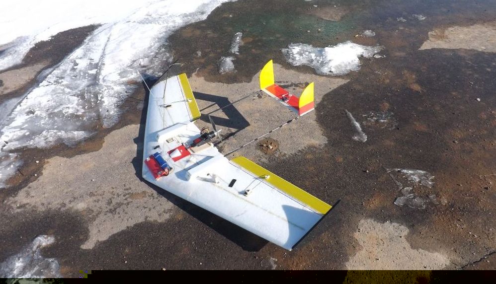

foto
s3.jpg [131.07 KiB]
s2.jpg [127.86 KiB]
(nuotraukos,video,forumas...)
 Pranešimo tema: Re: fy31ap+hornet osd ir EPP FPV lektuvas
StandartinėParašytas: 02 Kov 2013 17:02
Pranešimai: 1365
Ydomus sprendimas, o del ko sumastei uodega ptitaisyt? Kaip skrydis pasikeite?
StandartinėParašytas: 02 Kov 2013 18:52
Pranešimai: 274
visiskai neklause,tai buvo paskutinis sprendimas,jai butu nesigave buciau isardes sparna ,
StandartinėParašytas: 03 Kov 2013 14:58
Pranešimai: 4908
Miestas: Siauliai-Birmingham
Nu atrodo tvarkingas sparnas..
Jei jis ten ner kreivas sleivas,tai problema - svorio centras .
Nelabai cia daugiau kas gali ir buti..
StandartinėParašytas: 03 Kov 2013 15:15
Pranešimai: 1299
Gali būti ir profilio problema nes profilis nešantis.
StandartinėParašytas: 04 Kov 2013 10:22
Pranešimai: 274
kai dariau pagal skaiciuokle-man jis raunasi i apacia,svorio centra perkeliau i gala apie 5 cm dai kazkas panasiau bet vistiek vertesi i prieki tada vairus uzverciau dar (buvo 1cm padariau 3cm)tuomet kazkiek pagerejo bet ranku patraukti nuo siustuvo neimanma nes kol tiesiai tai skrenda bet maziausias judesiukas ir jis raunasi,pastoviai ji turi gaudyti.kai uzdejau uodega vairus sukeliau tik 0.5cm sentruote kaip ir buvo,dadejau viena 1000 akuma ant priekio
viskas pasikeite 70% i geraja puse.
StandartinėParašytas: 04 Kov 2013 12:26
Pranešimai: 1299
:hi Man atrodo, kad sparnui lošia tik simetrinis profilis. Mačiau kaip žmogus kankinasi svarbiausia nieko padėt negali. Ir taip ir taip ir niekaip. Na dadėjo uodegą ir modelis kaip modelis pasidarė.
