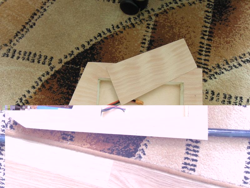

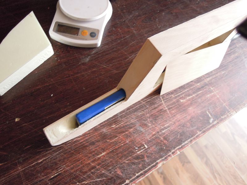

Ikrano liemuo virsta mediniu.

Ten, kaip panašu iš rašto, fanera?
Kaip su svoriu? Aš iš modelio buvau nusipirkęs tokios Graupner 1.5mm, tai kaip bedėliot - 4mm liepos fanera gavosi lengviau. O dar geriau - nesutvirtinta puta, bet labai jau silpna...
StandartinėParašytas: 21 Kov 2012 12:31
Pranešimai: 1299
Šita fanera tik vienoje pusėje, o kitoje balzinė fanera. Dariau taip, nes toje pusėje piaunasi dangtelis ir silpnina visą konstrukcija, sparnas tvirtinsis ne guma, o kaiščiu sujungiamas. Tai kita pusė kompensuoja svorį. Visa tai sveria 200g tai tikrai nėr daug. Planuojamas modelio svoris apie 1,7 kg RTF. Nesupratau tavo nesutvirtinta puta, ką tuo norėjai pasakyt. Pas mane ji labai sutvirtinta. Iš priekio ir galo dėta 4mm fanera. Ten yra viena nuotrauka aukščiau.

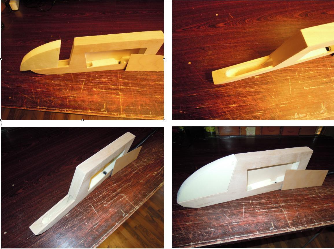

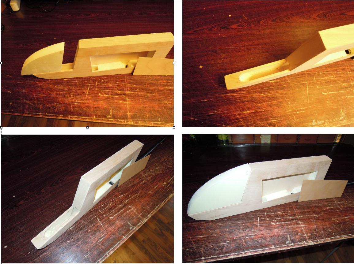

Darbai po truputi juda į priekį.

Koks mojis cia bus?
Hpi Baja 5b SS's
Serpent Cobra 811
AE B4.1
CRC Gen-X 10 Le
StandartinėParašytas: 21 Kov 2012 18:23
Pranešimai: 1299
2300 mm
