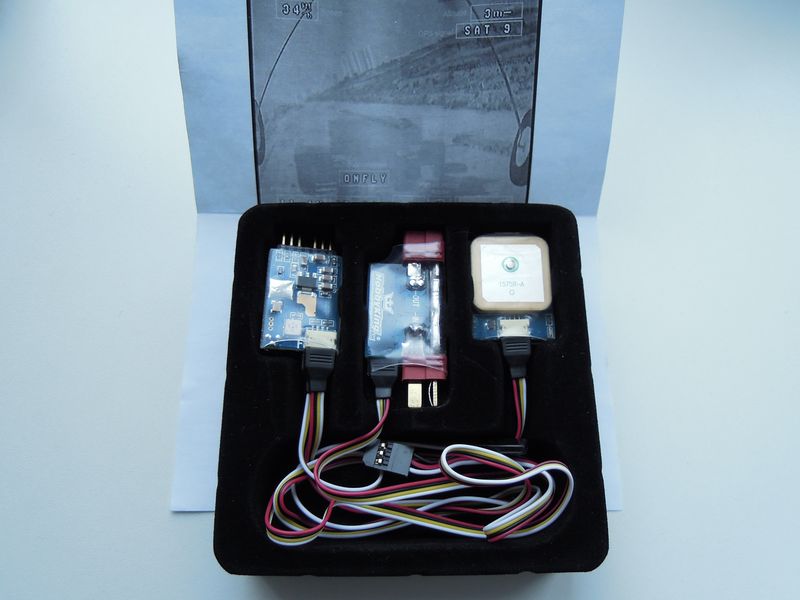

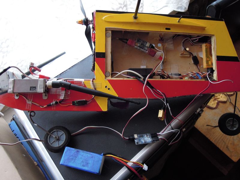

Liko sulaukt gero oro ir sudėt į modelį osd, o tai ilgai neužtruks nes visi laidai atvesti, o osd gavau sujungtais laidais, net keista ir pažiūrėsim kas gausis geras tai daigtas ar ne.

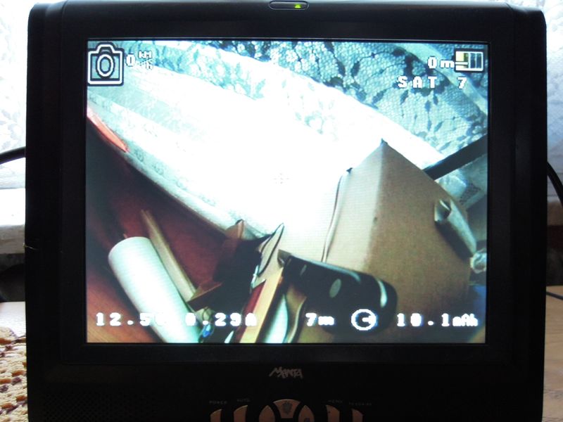

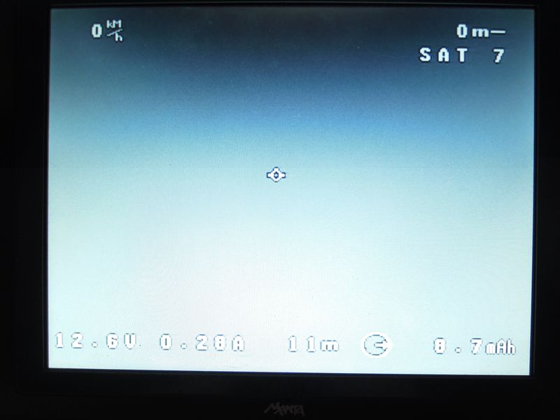

Taip atrodo Tiny OSD vaizdelis. Kas patiko, kad aukštis nebegrybauna. Stovi barometras.

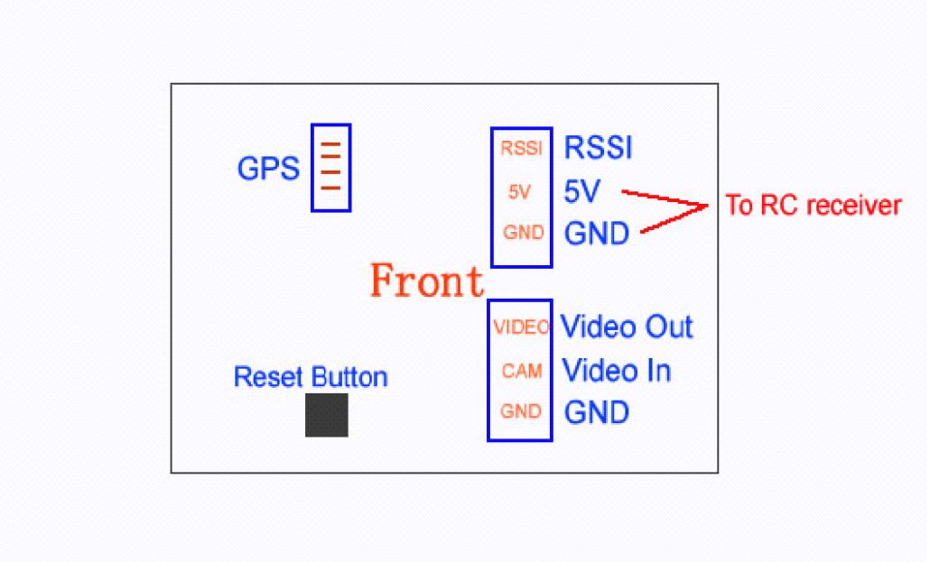

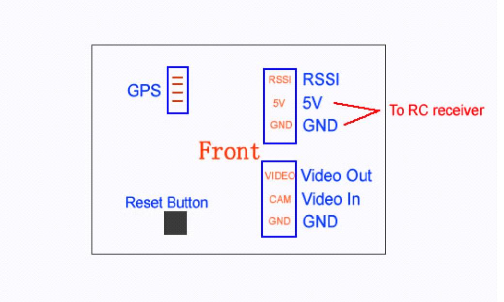

Netgi yra speciali jungtis rssi signalui nes jei nepajungi maitinimo nuo imtuvo osd neveikia tik aš perkirpau signalo laidelį nes nežinau kaip iš futabos orange išsivesti rssi signalą reiks pasikapstyti internete. Tikrai neblogas žaisliukas jei dar ir ore greit orentuosi tai bus visai gerai. Palydovus susiranda labai greit. Pirma kart gal 5 min reikėjo, o sekančius kartus 5 sekundžių gana. Aš turėjau ciklopo osd tai ten tikrai gps prisijungimas trūko žymiai ilgiau. Kol kas patenkintas išleistai pinigais.
