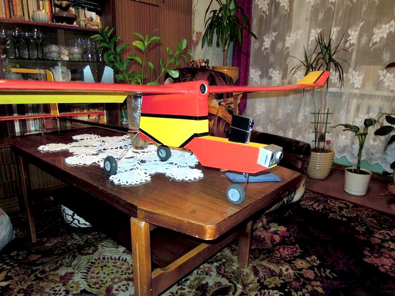

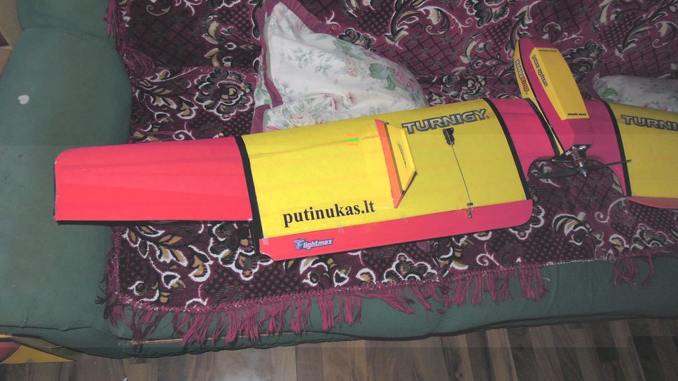

Dar viena rekonstrukcija. Į auseles įmontuoju aleronus, o aukštuma liks vietoje buvusių aleronų.

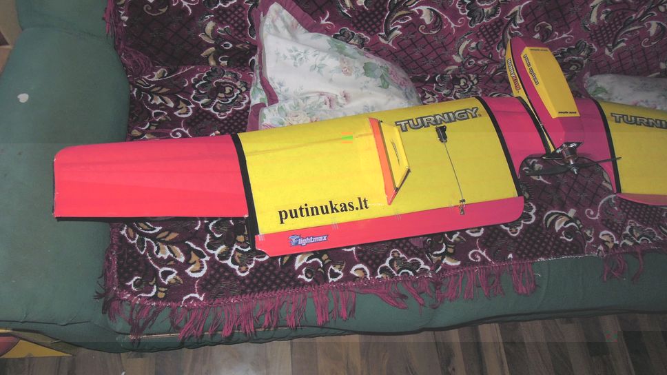

Na ir vėl tik oro gero reik pabaigiau sparno rekonstrukcija kaip tam filme širdim jaučiu, kad turi būti gerai. Tiesiai jis labai gerai skrenda, o kai reik su tais pačias aleronais ir aukštuma vairais apsisukt jau gaunas problemos. Na, o dabar turėtų gautis atskirus vairus, tikėsimės.

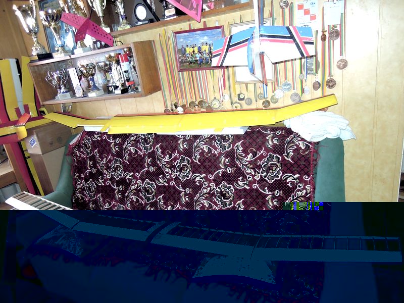

Išbandžiau sparną su atskirais aleronai. Čia gavosi kita problema, tikriausiai atsiradusi po sprno kratymo iš medžio kažkas palūžo ir skrendant persikreipia. Modelis nori suktis įkairę netgi suvertus aleronų trimerius į priešingą pusę. Čia truputis skrydžio su suverstai aleronais į dešnę pusę iki galo. Viskas būtų gerai. Tikrai dar darysiu turėdamas laiko tokį dar vieną modelį nes sparną v formos nelabai eina ištiesinti o kad kažkas kreiva tai faktas greičiau bus naują padaryti.

Nežinau kada, bet vienas lonžeronas palūžęs. Tikriausiai gavę apkrovą sparnai kreipiasi ir neina skrist modelis sukasi į kairę. Nieko svarbu įdėja ir galima sugaišt laiko. O aleronai pasitvirtino.

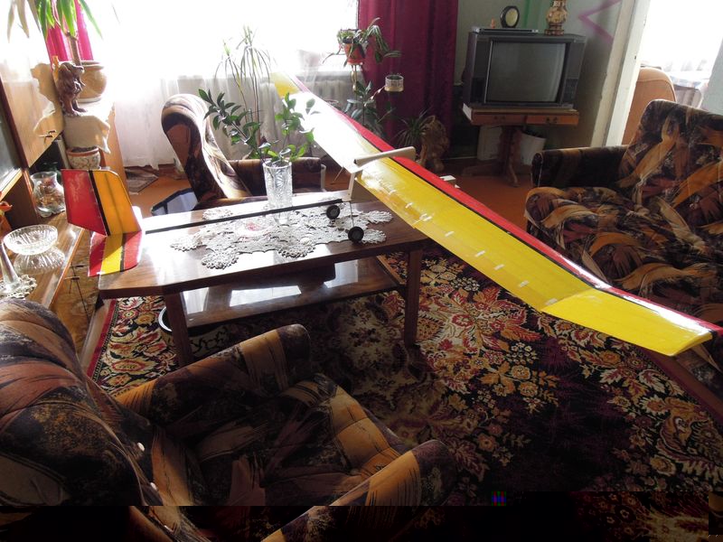

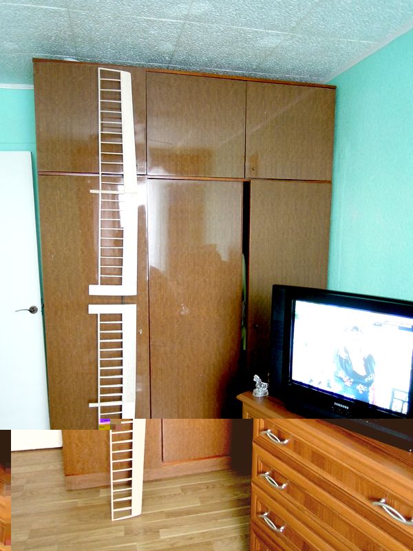

Dar vienas trimetrinis projektėlis beveik baigtas. Liko smulkmenos.
dscn1202.jpg [ 113.85 KiB | Peržiūrėta 2748 kartus(ų) ]
dscn1196.jpg [ 122.24 KiB | Peržiūrėta 1755 kartus(ų) ]
dscn1193.jpg [ 109.18 KiB | Peržiūrėta 2748 kartus(ų) ]

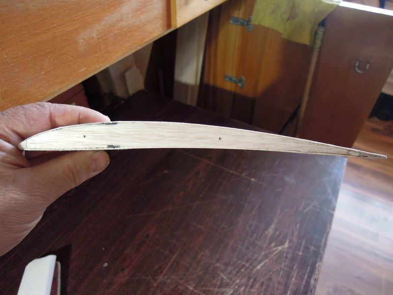

Balzinis 2300 FPV projektėlis po truputį juda į priekį. Paruošiau aleronams ir oro stabžiams vietą. Sparno profilis Nakonecnij buvo toks taimeristas iš Leningrado dabartinio San Petersburgo.

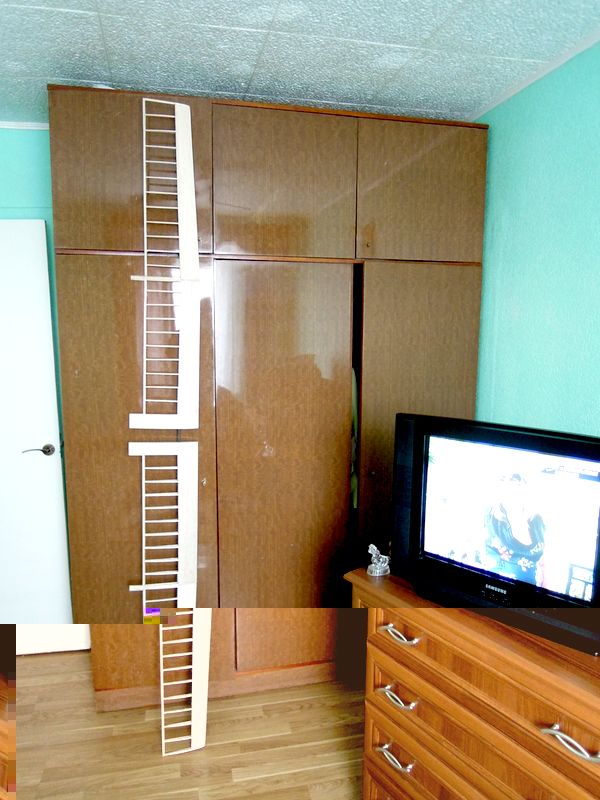

Reikalai juda į priekį. Priklijavau sparno auseles per suklijavimą dėjau kampu išpiautas stiklotekstolito plokšteles tarp lonžeronų. Liko sušveisti viską ir apdengti o paskui aleronus ir oro stabdžius pritvirtinti.
