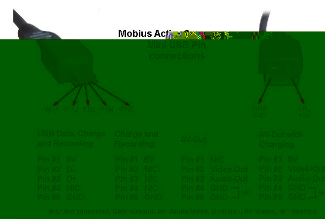

Gal pades.
Mobius USB video-out cable pinouts.jpg [ 66.96 KiB | Peržiūrėta 6881 kartus(ų) ]

Ketvirtas pin'as yra video out.
(pirmas VCC, penktas GND).
Dar ir reik enablint opcijose...

Ant fotkės kažkodėl antras pin, vietoje ketvirto buvo parodytas. Perlitavau, iš kart veikia.
Bet į Zenmuse 3D gimbal vis tiek niekaip įstatyti normaliai neina. Bandžiau įprastai ir aukštyn kojom, nesusibalansuoja su laidu nugaroje.
