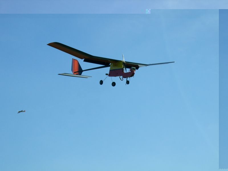

Praktiškai gaunasi naujas modelis tik aparatūros dėzutė iš seno modelio liko. Balkis buvo viršuje dabar bus apačioje, variklis geriau aušinsis pažiūrėsim kuris stabiliau skris.
Va taip atrodė

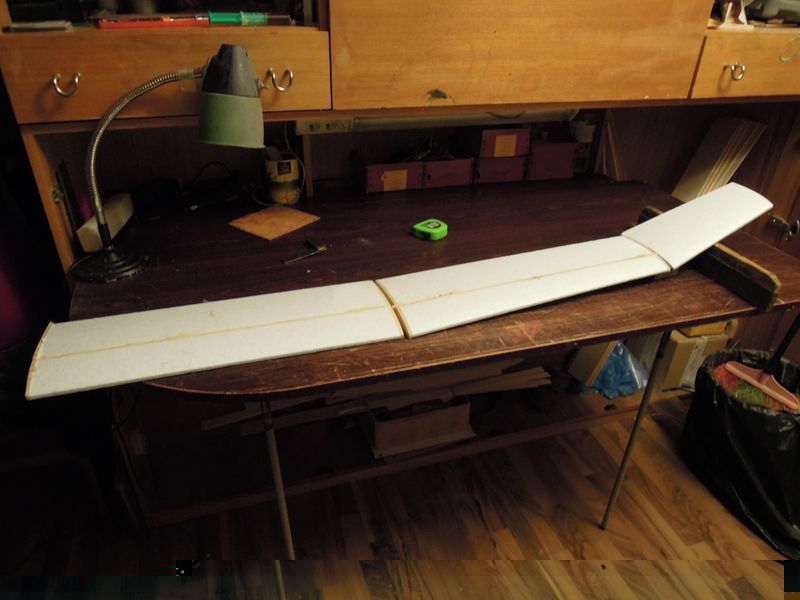

Po truputi mano nauji sparnai gaminasi turėtų neblogai atrodyti. Vistik teriguba sparnų v forma ir stabilu ir gražiai atrodo. Profilis truputi gaubta apačia, toks koks buvo senuose sparnuose turėtų būti modelis dar stabilesnis nei tas kur sulaužiau. Modelio sparnų mostas vėl gausis apie 285 cm vos ne trimetrinis.

Na šitas turėtų būti lengvesnis ir sparnų plotas truputi didesnis nei trimetrinio, nes darau truputi platesnius sparnus kad būtų mažesnis greitis ir galima būtų nusileist nedidelioje laukymėje. Na ir oro stabdžiai nemaži turėtų gautis.

Jau du lenkimai gatavi liko dar vienas. Reikia sujungt kaiščiu abu centrus ir priklijuot prie auseles ir galima dengti sparnus.

Nieko negaliu pasakyti, kaip tik GRAŽU. :) Laukiam darbo pratęsimo.:)
StandartinėParašytas: 17 Gru 2011 21:55
Pranešimai: 2562
O negeriau letam lektuvui butu daryt ''lenta'' sparna? Na nesiaurejanty y galus? Beje koks plotis?

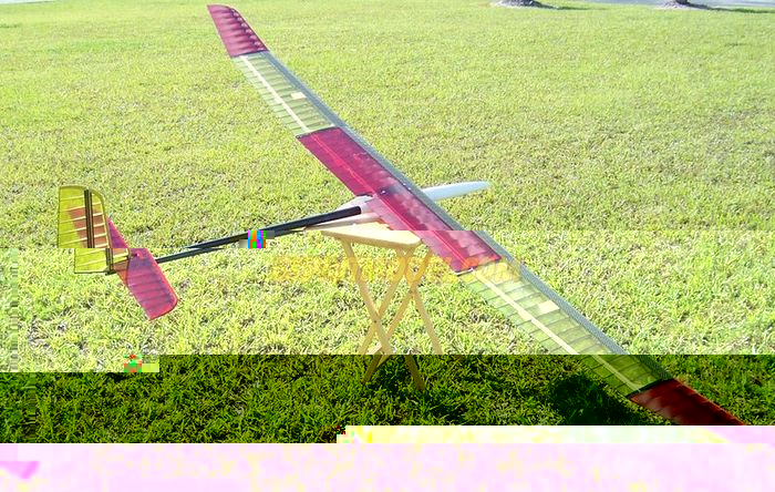

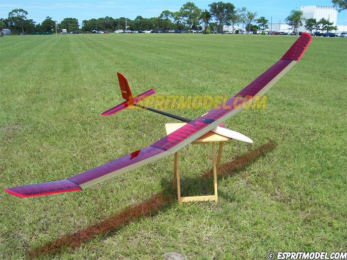

Mano modelio sparno plotis centro 25cm o taliau siaurėja. Tai dadeda modeliui stabilumo. Va tokius modelius reik daryti. Ne aš tai sugalvojau, bet gražu pažiūrėti. Ir kaina graži be irangos virš 800 dolerių.

StandartinėParašytas: 18 Gru 2011 10:06
Pranešimai: 2562
O kodel nedarot sparno platesnio? Pvz 40-50cm? Visgi 3-metris.

StandartinėParašytas: 18 Gru 2011 13:33
Pranešimai: 370
Miestas: Vln
Todel, kad norint padidint sparno plota, ir pagerint skrydzio harakteristikas naudingiau yra ji ilginti o ne daryt platesni. Ilginant sparna mazeja induktyvus pasipriesinimas :)
